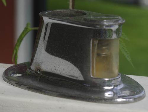

Finns det någaon av er med alla idéer, som har en lösning på hur man tillverkar en lamphållare till en gammal armatur?Jag vill gärna behålla armaturen ni ser på bilden och Plexirör i rätt dimension har jag hittat på nätet, men hur gör jag en lämplig sockel till en 10 W spollampa?
Köper en billig armatur för t.ex. släpkärror av modellen där själva lamphållaren är nitad till huset, borrar ur och monterar på en plastskiva (finns i hobbyhandeln) som du med varmluftspistol har format?
Eller löd sladdar direkt på spollampan och gjut/limma fast den med Plastic Padding, sika eller något.
