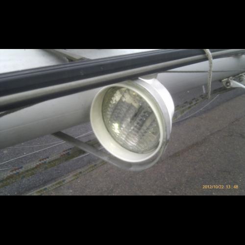

Crona 4 Postad 11 December , 2013 Jag har en 35 watts halogen som däcksbelysning. Men den suger nog för mycket ur batteribanken. Ett diodband runt masten låter bra.. Dela detta inlägg Länk till inlägg Dela på andra webbplatser
