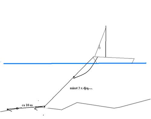

utsegla 6 Postad 1 Juli , 2013 Vid dålig ankarbotten kan man piggybacka ( reserv. stavning) d.v.s. ankra med 2 stycken ankare. se bifogade skiss. Visst sover man lugnare med bra grepp i bottnen. Prova att akarna sitter som anbefallts tidigare i tråden. Man gjorde så när man ankrade platformar i dålig ankarbotten. Dela detta inlägg Länk till inlägg Dela på andra webbplatser
Pentax 724 Postad 1 Juli , 2013 Där kom det bästa motivet för att använda kätting närmast ankaret. Kalle Dela detta inlägg Länk till inlägg Dela på andra webbplatser
Bosse 300 Postad 2 Juli , 2013 mmm, visst, men på plattformarna hade vi supplyfartyg som kom och hjälpte oss att ta upp grejorna när vi skulle flytta. /B Dela detta inlägg Länk till inlägg Dela på andra webbplatser
