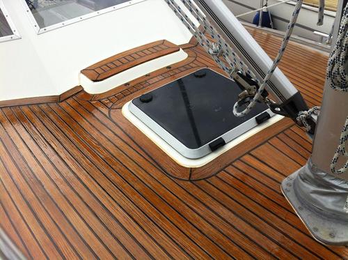

Hej, som jag ser det beror det på var i processen du är, är teaken som i mitt fall urtvättad och lite sliten så är en coelan-behandling det enda raka. Vad du egentligen gör är att du plastar in teaken med en polyurethan-yta som andas, jag har nu gjort det på mitt teakdäck, time will tell om jag gjorde rätt :)
Se http://www.eddievan.com/teakdeck.htm
