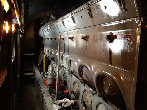

Det sitter så väldigt många olika motorer i lok, lok har ju en tendens till att överleva länge så floran är från lågvarviga tvåtaktare, till moderna fyrtaktare. Vanligast i Norden är GM's klassiska tvåtaktsdiesel med antingen Rootskompressor eller turbo, finns från V6 upp till V20 i tre generationer 567, 645 och 710 (står för kubiktum) på utsidan ser vanlige svensson ingen skillnad om motorn är från 1940 eller 2012.
Vanligast är V16 med eller utan turbo, en 710-16 med turbo ger ca 4000 hk så i nyaste versionen ca 250hk per cylinder och i äldsta 567-16 med Roots ca 100 per cylinder. Effekten är ju ställbar till viss del så 567-16 var uppe i 121 hk per cyl som mest utan turbo (med Roots).Turbo ger i regel 35-40% mer effekt än med Roots
Lok har som regel inte separatorer utan filter av olika typer (fin, medium och grov)
Mäta tryck kan göras genom dekompressionsventiler som också används när man drar runt motorn utan start för att få ut kondens/läckande bränsle/eventuelllt kylvatten när motorn stått still en stund.
Bilden visar en 567-16 inställd på 1750 hk.
Lägger till att detta är en mycket vanlig motor i fartyg, satt 4 st 567-16 i amerikanska stora landstigningsfartyg under WW2 och motorer med 6, 8 eller 12 cyl är vanliga i bogserbåter i USA och diverse andra fartyg samt i landbaserade elverk, reservkraft till sjukhus.
Tack sdk780, kul info. Jag har kört en maskin som hette MAK som sas vara lokomotivmotor egentligen. 4-takt V16 på drygt 8000 hk, kanske inte det mest moderna. Det du kallar dekompressionsventiler kallar jag inidikatorventiler. Låg man stilla mer än några timmar baxade man runt maskinen innan start. Kom det vatten ur ventilerna baxade man till det inte stod en stråle rakt ut, då kunde man blåsa runt och sen starta. På ventilerna kunde man sätta ett instrument för att bla beräkna effektutag och hur jämnt det tände. Sen kom inbyggda elektroniska givare så man kunde hålla koll utan att lämna kontrollrummet. Finns även på mindre dieslar idag enl vad jag hört. Roots-kompressorer användes förr på fartygsmaskiner men sen vill man få upp spolluftstrycket och då blev det turbo (och ibland turbin-sallad). Ok det var väldigt off-topic.

8000 hk kan jag inte minnas att det funnits något lok som har haft, dom största effekterna ligger runt 5000 hk och då är det GM 710-20 vi pratar om och bara i USA, 20 cylinder versionen är inte lika lyckad som övriga motorer. Vi har några 645-20 här i Norge och dom bör behandlas försiktigt.
710 motorn har elektronisk reglering och klarar därför dagens avgaskrav trots att motorkonstruktionen är så gammal, dessutom så drar den betydligt mindre bränsle och man kan ha ett lägre tomgångsvarv. Den ligger på 200 rpm och man kan stå bredvid motorn och tala i mobiltelefon.
Annars så är/var MaK en stor tillverkare av motorer till lok, i Sverige så fanns den i en typ som hette T21, rak 8 på ca 700 hk.
Motorn var 12M551AK men effkten var nog ca 7000hk. Direktdrivna smörjoljepumpar, lite udda i ett fartyg.
