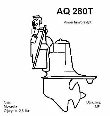

Hur ska kranen på lyftcylindern stå? Drevet är ett 280T gamla modellen med en powertrim och en lyftcylinder, lika som 270T.

Sitter kranen på hydraulcylindern så har nog "kranen" inte så mycket med någon backhake att göra.
Är det nr 18 på sprängskissen nedan du menar ?
https://www.marinepartseurope.com/sv/volvo-penta-sprangskiss-7736850-44-12882.aspx
Just den kranen är det. Det finns ingen backhake på mitt drev. Börjar långsamt fatta att det skall vara en där i alla fall. Han som sälde drevet till mig, sade att det inte skall vara någon på ett 280T-drev. Nu har jag naturligtvis hunnit ha upp drevet, byta litet tätningar och lager, samt provtryckt det. Äsch, blir att ta isär det igen då. Suck! Tappen för haken fattas också.
Men till frågan: Vad har den där kranen på tiltcylindern för funktion?

Då var det alltså som jag trodde, kranen på trimcylindern är den hydrauliska "backhaken". Funktionsmässigt, alltså.
