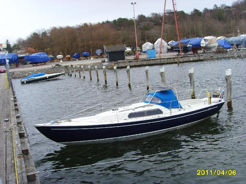

Vilka beslag för grabbräcke i sprayhood?
det har ju blivit rätt populärt att ha två kapellrör i aktern på sprayhoodar. Det aktre öppet så att man kan använda det som grabbräcke. Exempel: http://syavatar.se/wordpress/?attachment_id=322.
Jag kollar bilder och ser olika lösningar. Aktre röret verkar oftast sitta fast i tre punkter med det rör som bär upp sprayhooden.
Vad är det för beslag som används för att montera det aktre extra röret? Jag sitter och kollar i båttillbehörsbutikskataloger och på nätet och blir inte riktigt klok.
I mitt fall gäller den 25 mm-rör (aluminium).
./stefan
