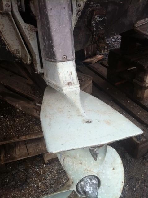

Efter att rensat drevet från havstulpaner ser man att det släppt lite färg från drevet, så att man nu ser metallen lite fläckvis. Måste jag måla om drevet varje år ur slitagesynpunkt? Eller kan jag köra en säsong till på västkusten?
Bra att lacka drevet särskild om du målar med drevfärg sedan. Detta för att undvika onödig korrosion på drevet.
japp. Förra året hade vi nere allt å måla. Men likväl är ju hela drevet fyllt med tulpaner när man tar upp båten. Så nästa år tänkte vi ta ner det igen, men se till å måla med drevfärg som du nämnde. Men kan jag köra med drevet en säsong nu utan att måla drevet? Eller äter det sönder metallen som är synlig?
Tänk på att använda rätt grundfärg för aluminium seda lacka . Det finns i båthandeln dom kan nog hjälpa dig eller får kolla på nätet . När du lackat  så kan du spreya på färg mot beväxning på drevet  för att slippa havs tulpaner . Så har jag gjort i år.
