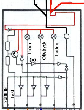

Tittade på elschemat till elektronikmodulen och tror inte den kan gå sönder av felvänt batteri. Sitter en diod på ingången (längst uppe till vänster i bilden) som blockerar om man vänder batteriet fel. Och över huvud taget är det inte så mycket som kan gå sönder :-)
Kolla hur mycket som fungerar av elektroniken. Lyser alla lamporna vid tillslag av tändningen? Fungerar summertestknappen? Både vid avslagen motor (tändning på) och vid motorkörning? Vad händer om du kortsluter temperatur- eller oljetrycksgivaren när motorn körs, tänds respektive lampa och summern låter?
Har bifogat en liten bild över elektronikenheten. Längst upp i rött har du +12V. Längst ner i förlängningen av respektive lampa sitter olje- respektive temperaturgvarna. Vid larm jordas den kontakten (om givaren är ok) och lampan tänds. Det betyder att innan motorstart är oljetrycksgivarledningen jordad men inte temperaturgivaren. Vid normal motorkörning är båda öppna, dvs lamporna släckta. Detta bör du kunna kolla med en multimeter. (Det finns f.ö. en gammal tråd som jag inte orkar leta upp just nu som i detalj behandlar hur elektronikenheten fungerar.)

Kolla då också att du har spänning fram till enheten och att säkringen som sitter på motorn är hel.
Enheten får spänning via några flatstiftskontakter på baksidan, vilket motsvarar de svarta och röda ledarna i figuren jag klippte in tidigare. Vita kopplingsplinten strax bakom enheten innehåller signalerna nedtill i bilden.

Jag har ström och jord fram till kretskortet och när jag kortsluter olje-givaren så händer inte någonting, sedan har fd ägare fimpat kaben till tempen-givaren och kopplat in en ny mätare.
Nu undrar jag varför den inte vill ladda? Har det nåt med panelen att göra?
