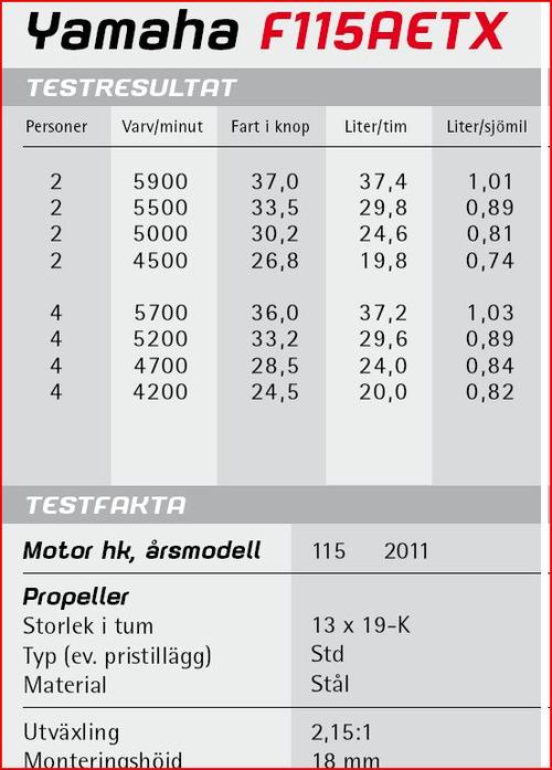

Så här säger faktabladet om en Finnmaster 62BR, jag har en Finnmaster 62DC så det bör vara liknande siffror. Dock är väl dessa båtar när de testas ganska så tomma.
Tack!
