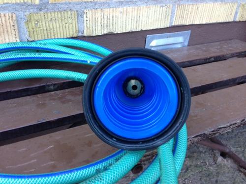

sabai 3 Postad 8 Maj , 2013 Har nu fått samma problem som TS efter ett klantigt byte av en slangstuss. Alternativ ett lyfta till en kostnad av minst 2000:- Alternativ två lösa problemet. Att använda silicon eller andra produkter fungerar inte så länge vatten trycket trycker in vatten. Så på något vis måste man få bort vatten trycket från utsidan. Efter lite funderande kom jag på lösningen, en sug klocka på utsidan av båten. En tur till Biltema och ett inköp av en vastrensare och en genomföring. Gjorde hål i vaskrensaren och monterade dit genomföringen och till genomföringen monterades en slang. Slangen kopplas till pentry pumpen och nu skapas en sugklocka.. Trickset blir ju att få dit sug klockan över den trasiga genomföringen om den sitter för långt ner. Eftersom vi har dykutrustning ombord är det inget större problem för oss. Följande är den ide vi jobbar med just nu. Slänger i sugklockan i vattnet och ser till att den suger havsvatten och ha en kran öppen så vattnet riner ut hela tiden. Dyker ner och föster sugen över genomföringen. När sugen siter på genomföringen släpper vatten trycket och det ska sluta rinna. LImmar runt hela genomföringen med snabb epoxy efter att först torkat och värmt för att få bort all fukt. När limmet torkat kan man ta bort sugen och nu ska det vara tätt. Idag onsdag är detta en teori, imorgon torsdag ska vi prova iden. Vi har testat sugen och den suger sig fast i skrovet så den går inte att få loss utan att stanna pumpen. Så det ser bra ut så långt Fortsättning följer med bilder....... Dela detta inlägg Länk till inlägg Dela på andra webbplatser

sabai 3 Postad 13 Maj , 2013 Ja nu är läcka tät! Gick hur smidigt som helst, direkt när vi satte sugen på slutade det att rinna på insidan och vi kunde torka och värma innan vi la på expoxy. Dela detta inlägg Länk till inlägg Dela på andra webbplatser

sabai 3 Postad 13 Maj , 2013 Bild på sugen Dela detta inlägg Länk till inlägg Dela på andra webbplatser
sabai 3 Postad 13 Maj , 2013 och en bild till Dela detta inlägg Länk till inlägg Dela på andra webbplatser
