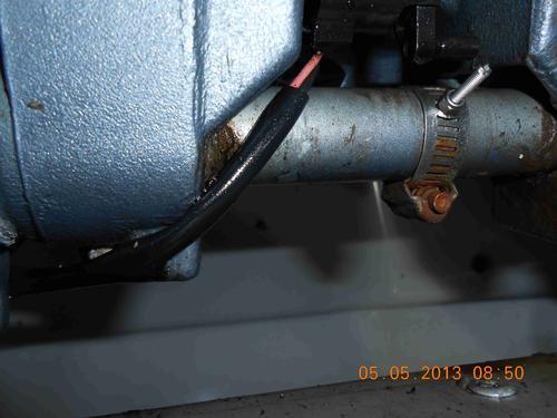

M__G har helt rätt, finns ingen anledning o åka utam trimindikering hela sommaren. Du byter den lätt i sjön även om arbetsställningen knappast är så ergonomisk :) Så här ser kammen ut numer, förr var den som sagt i plast, min höll 4 år.. Kommer inte ihåg vad den kosta men det var inte så farligt dyrt..

Tack Jarb, ser ganska enkelmekat ut. Man får nog torka bort en del fett först.laugh

Jag gjorde en ny av en rostfri slangklämma och en m4 skruv med försänkt skalle samt en låsmutter. Har funkat bra sedan.

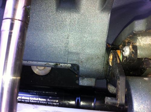

Jag måste erkänna att jag hittar inte klämman. Jag har hittat en plastkam på höger insida, se bild. Är det där den berömda givaren?
Det där är själva givaren, kammen är mothållet som givararmen vilar på. Vill minnas att givaren som använder sej av kammen ser annorlunda ut. Däremot hade jag en liknande trimgivare på en annan Yamaha och den hade inte den berömda kammen som mothåll. Kommer fanken inte ihåg vad den använde som mothåll men däremot vet jag att armen brukade fastna under vintern men vaknade efter lite smörja och motionerande.. Du får tilta och kolla o känna o se vad som händer eller inte händer. Rör sej armen mot nåt är det nog givaren eller nåt i signalöverföringen som inte lirar..
Japp jag har funderat i de banorna. Spontant ser det ut som att den rörliga delen av motorfästet är det som trycker ned givaren, ser ut så på bilden. Då är det nog motionering och litet 5-56 som gäller.
Världens mest lättlösta problem visade det sig. Jag drog givaren fram och tillbaks ca 38 gånger. Och liksom på en gammal Lencostärkare med ergade volympotentiometrar sprakade den igpång igen.
