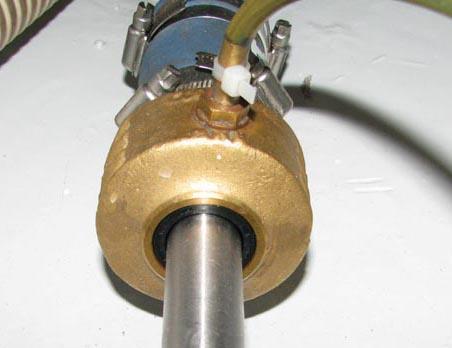

smörjning propelleraxel
Hej! Undrar över smörjning av propelleraxeln. Hur ska detta göras och när? Förmodar att det inte är fett utan någon typ av olja? Är en liknande som bilden visar.
Tack!
Slangen, eller om du har en behållare, ska vara fylld med olja. Man brukar använda en transmissionsolja, SAE 80-90. Om tätningen är helt tom, bör man skruva bort slanganslutningen, och fylla upp med en oljekanna. Annars kan det bildas en luftbubbla i axeltätningen.
