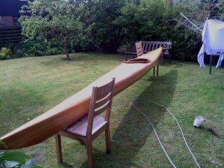

sorken88 0 Postad 29 April , 2013 Epoxi skall alltid täckas med färg eller fernissa på grund av sin känslighet mot UV bestrålning. Har byggt en kajak med ribbor kravellmonterade med lösningsmedelsfri lamineringsepoxi som lim, och även denna vätskan tillsammans med glasfiberväv avsedd för epoxi. Hela kajaken fernissades sedan som UV skydd, (se bild). Har även använt nämnda epoxi under vattenlinjen på min segelbåt, (fyra lager). Dessa lager är täckta med färg för UV skyddet. Helst temperatur över +15C, annars får man hjälpa till med litet värme. Dela detta inlägg Länk till inlägg Dela på andra webbplatser
