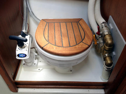

Jag själv har en gammal toa som jag nu kommer byta ut i min Omega 28. Det blir en modernare spoltoalett (elektrisk för att en manuell inte rymms) och en ny holdingtank utrustad för sugtömning alternativt dumpning i havet.
Hade tidigare länge en tanke att istället installera en Porta-porti, men nackdelen är ju att tömningen då blir en trist uppgift, och kanske inte alltid välkommet i de gästhamnar man besöker.
Kommer att beskriva jobbet på hemsidan, länken nedan.

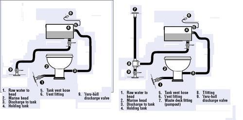

Jag har försökt få till en pålitlig och enkel lösning med så lite ingrepp som möjligt i den befintliga installationen. Den bifogade bilden illustrerar hur det ser ut idag (t v) och hur det kommer att bli efter modifiering för sugtömning.
Nya delar inskränker sig till en T-koppling med slanganslutningar, några meter slang samt en däcksförskruvning för sugtömningen. Tömning via självfall på det gamla sättet är fortfarande möjligt om ventilerna 9 samt den vid septitanken öppnas. Normalt är de båda stängda. Vid sugtömning öppnas ventilen vid septitanken. Vid vinterförvaring kan systemet lätt tömmas helt. Eventuella stopp ska kunna rensas via däcksförskruvningen (spola vatten eller rensa med wire el dyl).
Tacksam för synpunkter på denna lösning. De flesta borde kunna göra på liknande sätt om det finns en befintlig installation med självfall (tanken över vattenytan).
Enda synpunkten jag har är att jag tycker ventilen under tanken inte behövs.
Denna princip kommer vi att köra efter när vi gör om till däckstömning.
Vi kommer att byta ut alla slangar samt holdingtanken(då den är av plast och till åren gången). Samt utnyttja den befintliga kulventilen som redan sitter på plats, den längst ner.
Ventilen under själva tanken fyller väl ändå föga funktion?
Tycker det är en enkel och bra lösning. Den extra ventilen under tanken är bra, risken att tunga partiklar sjunker ner mot bordsventilen och orsakar stopp. Vilket kan ske om man inte har möjlighet att tömma tanken på ett tag. Dessutom kan man byta slangen även om tanken är full.
Jag håller med om att den extra ventilen under tanken är bra. Tidigare ägare hade monterat den ventilen, och den hålls stängd förutom vid tömning av tanken. Har aldrig haft problem med stopp i slangarna eftersom innehållet i tanken skvalpar runt och finfördelas under färd. Om denna ventil inte fanns skulle det vara betydligt större risk för stopp i slangen.
En fördel med ventilen under tanken är att det minskar risken för dålig lukt genom slangen. Man klarar sig utan diffusionstät slang om man aldrig har annat än vatten ståendes i slangen.

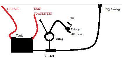

Även om man monterar sugtömning så kommer det inte att vara förbjudet att ha kvar den gamla utisjönpumpen....vem skall kontrollera?

Har nu monterat klart den nya spoltoaletten med septitank. Fungerar bra.  Tyvärr rymdes inte så stor tank (ju större ju bättre). Men det fungerar och används inte så ofta, men är definitivt värt besväret att installera.
Absolut bör man bygga möjlighet att dumpa ut i sjön för att kunna undvika översvämning i nödlägen och för att kunna rengöra systemet.
Ni kan se hur det blev i denna länk http://www.123minsida.se/S175/87306936

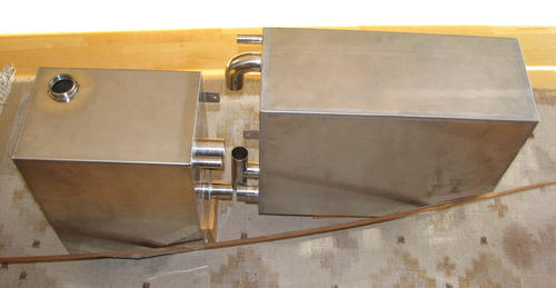

Hade tidigare en 24 L tank med Wema mätare och självfall. Den räckte 3-4 dagar för två personer och har fungerat bra. Först testade jag med en 56L men vid tillskärning efter skrovet skulle den bli mindre än de ca. 60L jag fick genom sammankopplingen.
På bilden se ni att jag fått en 90gradersböj svetsad upptill och ett T-rör nertill.  Vidare har båda tankarna avfasats för att följa skrovet. Mellan tankarna har jag en kort slang nertill som utjämnar nivån. Ventilationen är sammankopplade med den stora tanken. Fick ta upp en nytt hål i däcket för det nya däcksbeslaget. På det gamla limmades fast en 25mm 90graders slangstos och sedan drogs en slang till övre tilloppet på den lilla tanken. På så vis kan jag spola igenom systemet. Att ha mätaren på den lilla bekräftar att system fungerar och tömms.

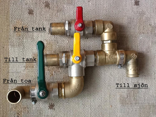

Hade sedan tidigare en 24L med däckgenomföring, dock gick allt genom tanken. I min nya installation har jag satt samman en litet konstverkt Det blev 2 kranar och en L-ventil. Ofta är jag vid rors och upptagen. Vad göra, aha olika färger.... Öppna Grön kran när du tömmer och om det skulle vara fullt och den lilla varianten gäller.... Fäll den Gula nedåt  Har funkat bra hittilswink
