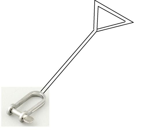

Du kan annars bygga dig en egen version enligt min fina ritning i paint ;)
Dem röda prickarna ska vara rörbara länkar.

Jag körde tillfälligt med en utombordare fastsatt på en provisirisk plyfaskiva på badstegen nån månad en vår.
Gasregalaget fölängde jag med ett 50 mm SRS-rör. Sånt som elevrken lägger när dom klammar kabel uppe på bergen och fram & back med en rostfrt stång dom jag bockade som en tringel i ena ände och svetsade fast en schalel på i andra. Schakeln satte jag fast i reglaget.
Fungerade bättre än att reglara motorn där den satt.
