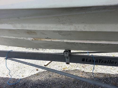

Jag har en Ryds WA 23 med längsgående fenor undertill. Fenorna är förstärkta med en aluminiumlist som längst mot fören har en spacklad avsmalnande nos. Denna har brutits av och jag försökte inför förra säsongen reparera med att bygga upp en ny med epoxi och sedan prima och måla. Effekten blev att nosen åter bröts sönder och på vissa ställen tog den med sig plasten i skrovet. Se bifogad bild.
Någon som har tips på hur man reparerar, vad man skall bygga med etc.?

Jag har idéer på hur man löser det men inget enkelt svar. Allting blir asjobbigt. Framförallt tycker jag det är en märklig lösning eftersom aluminiumen oxiderar och spränger bort plasten. Oavsett hur bra man är på att plasta och måla så kommer det ju alltid läcka lite vattenn till aluminiumet och sen uppstår det här. En långsiktig lösning kan jag inte komma på utan att avlägsna aluminiumet permanent...

Eller snarare http://www.roca.se/marin/Product/Speed-Rail%E2%84%A2/180/Full%7C410/
Skulle snarare ställt frågan. Hur tar man bort ....?  Var inne på sajten och har sällan sett ngt mer korkat.
Som skrivet försök att ta bort eländet istället.
Tack för svar. Oavsett vad jag gör så lär det vara ett jäkla bök. Somliga hävdar att de hjälper, men det verkar aldrig vara problemfritt. De sitter med ett flertal skruvar i steglisten och sikaflex i anliggningen mot skrovet.
Har väl inget bra förslag på reparation. Doch håller jag med om att du bör ta bort skiten.
Hade för en del år sedan en DC som jag monterade dessa lister på och det blev aldrig bra.
Svåra att montera ännu svårare att få någon bottenfärg att fästa på dem.
Var livrädd när jag var ute  och körde att de skulle lossna och orsaka skador.
Märkte dessutom ingen som helst förbättring på köregenskaperna.
Jäpp släng bort skiten. Slipa rent och på med watertite fort som attan, så kanske du hinner innan sjösättning.
Så sakteliga... inte helt lätt att bända bort, men det hälpte med thinner i en sprayflaska som fick verka mellan bryten.
