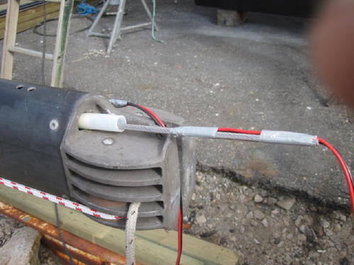

ogopogo 0 Postad 18 April , 2013 Hej! Då jag av olika skäl (båda mycket korkade) drog av två fall som löper inne i masten, behövs de nu ersättas! Sagt och gjort, nya fall införskaffade. Snokande på nät och forum över hur man bäst drar fall genom masten har lokaliserats och studerats! Naturligtvis är ett av dem gammla fallen kvar inne i masten, men jag glad och ganska oerfahren började dra ut detta fall förra veckan har den snärjt sig inne i masten. Med all sannolikhet med lazyjack linan. Nu uppkommer min fråga, hur tusan får jag av botten på min mast. Mastfoten är väl det man fäster masten i och sitter fast på båten, så jag döpte det till botten på mast. Rätt namn önskas gärna också! Bilder är bifgade! Det satt en lite skruv på sidan av masten, där änden börjar, men det är så klen så jag har svårt att tro att den håller maste. För övrigt var hela ändelen av bly, nytt för mig! Tacksam för hjälp på hur man får av denna del, om det nu går. Tackar! /O Dela detta inlägg Länk till inlägg Dela på andra webbplatser

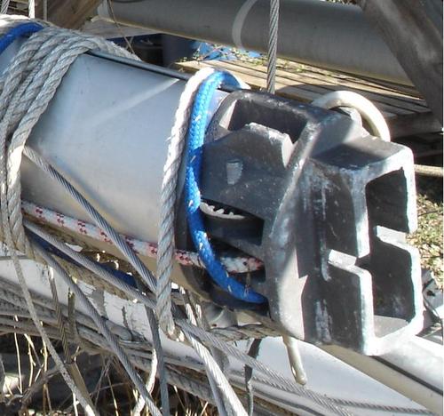

ogopogo 0 Postad 18 April , 2013 Nästa bild! Dela detta inlägg Länk till inlägg Dela på andra webbplatser
toaen 510 Postad 18 April , 2013 Utan att påstå att jag vet är mastfot ett ord som kommer för mig. Min sitter nitad - se bifogad bild. Det tror jag att alla de gjort på alla de aluminiummaster jag haft. Dela detta inlägg Länk till inlägg Dela på andra webbplatser
ogopogo 0 Postad 18 April , 2013 Bortsett från en liten skruv, är det helt plant runt masten. Inga nitar eller bultar! Försökte skruva ur den , men vred sönder toppen på skruven så det blev fram med borren Dela detta inlägg Länk till inlägg Dela på andra webbplatser
Phillip 0 Postad 18 April , 2013 Mastfoten får du av genom att skruva (eller i ditt fall borra som du redan gjort) av skruven. Den är där bara för att hålla kvar mastfoten i masten, tex vid av/påmastning. När nitar/skruvar är av är det bara till att ta fram en träkloss och hammare/slägga och knacka av foten. Flytta runt klossen så att mastfoten kommer ut jämt. Släpp/lossa alla fall också Edit: Stavfel Dela detta inlägg Länk till inlägg Dela på andra webbplatser
ogopogo 0 Postad 18 April , 2013 Finns inga nitar eller skruvar. Enbart den skruven (som numera är borta). Fram med träkloss och hammare då? Dela detta inlägg Länk till inlägg Dela på andra webbplatser
Phillip 0 Postad 18 April , 2013 Det är bara att köra på! Oftast har den inte varit avtagen på bra tid, så inget märkligt om den sitter rejält. Hade själv av min i veckan för att dra upp lite nya elkablar och flytta ett fall. Hade faktiskt samma problem med en skruv, jäklen gick av.. Dela detta inlägg Länk till inlägg Dela på andra webbplatser
