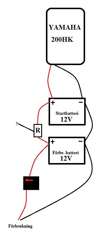

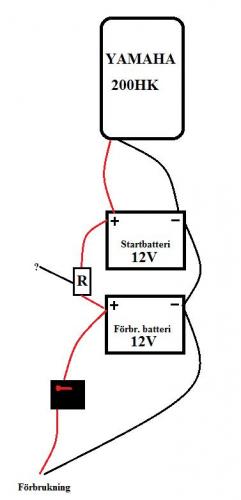

GurraGran1 0 Postad 18 April , 2013 Jag ska sätta in ett extra batteri i min båt för att ha som förbrukningsbatteri. Har idag ett fungerande batteri med laddning från motorn. Funderar på biltemas skiljerelä för 149:- det verkar enkelt att installera. Kan det vara så enkelt att jag kopplar relät mellan batteriernas pluspoler. Frågan är också vart jag kopplar nollan från Relät? Bifogar en skiss. tacksam för svar Dela detta inlägg Länk till inlägg Dela på andra webbplatser
toaen 510 Postad 18 April , 2013 jorden borde ju kopplas till minusen på batteriet. Det verkar helt spänningstyrt och kopplar ifrån vid 12,8 Volt. Fungerar det!? Spänningen på ett fulladat batteri sjunker väl knappast till 12,8 V direkt när man stoppar maskinen!? http://www.biltema.se/BiltemaDocuments/Manuals/25-230_man.pdf Dela detta inlägg Länk till inlägg Dela på andra webbplatser
Mackey 4 502 Postad 18 April , 2013 Fråggetecken till jord = minus Skrev tydligen samtigigt med Toaen... Toaen. tanken är - som jag tror - att du ska kunna använda startbatteriet för förbrukning, men inte för mycket. Fördelen är ju att du så att säga får en större batteribank utan att släpa på flera batterier. Mackey Dela detta inlägg Länk till inlägg Dela på andra webbplatser
GurraGran1 0 Postad 18 April , 2013 Tack för svar, Det kommer alltså göra att inte startbatteriet drar ut. Dela detta inlägg Länk till inlägg Dela på andra webbplatser
GurraGran1 0 Postad 18 April , 2013 En sak till När kommer laddningen av förbrukningsbatteriet igång? När startbatteriet är fulladdat eller 50/50 hela tiden? Dela detta inlägg Länk till inlägg Dela på andra webbplatser
Mackey 4 502 Postad 18 April , 2013 Hej! Kolla dokumentationen på biltema först och fråga sedan... Jag hjälper dig att hitta länken. http://www.biltema.se/BiltemaDocuments/Manuals/25-230_man.pdf Produkten har tidigare fått bra omdömen här på MG. Mackey Dela detta inlägg Länk till inlägg Dela på andra webbplatser
Pentax 724 Postad 18 April , 2013 Är det inte så att reläet kopplar till när startbateriet nått inställt värde på reläet, och att det bryter när maskinen stoppas? Altså man kan inte använda viss del av startbatteriet till förbrukning. Kalle Dela detta inlägg Länk till inlägg Dela på andra webbplatser
toaen 510 Postad 18 April , 2013 Man kanske skulle testa ett skiljerelä från Biltema. Det kostar ju inte så mycket och är enkelt - även för mig - att koppla in. Jag har ju flyttat mina batterier och håller på att bygga om batteri och laddningskretsarna. Nu är jag ju inte så snabb. Men det är ju bara ett år sen som jag knöt ihop tamparna så att det fungerade. Nån gång i en avlägesen framtid kanske det blir en sofistikerad elanläggning. Det där med smens märr och skomakarns kärring, som har de sämsta skorna...... Under tiden kunde man ju prova Biltemas laddningsrelä och se hur det fungerar i verkligheten. Var på biltema i Söndags och köpte epoxy och väv och ett par av deras värdelösa aluminiumrullar och faktiskt en lysdiods akterlanterna. Min gamla lanterna var redan trasig när vi var på Hållö i Januari en riktigt blåsig dag och båten som låg akter om min råkade träffa min akterlanerna. Efter det blev jag mer motiverad att byta. Nu kan man ju inte bara åka till Biltema för att köpa ett skilljerelä. Det blir ju svindyrt jämfört med att åka till den lokale handlaren och köpa ett Skyllermarks do Dela detta inlägg Länk till inlägg Dela på andra webbplatser
Peter_K 4 232 Postad 18 April , 2013 Enkelt förklarat, batterierna kopplas ihop när de laddas och isär när de inte laddas. Man kopplar startmotor, generator och signal-minus från reläet på startbatteriet, när generatorn går kopplas allt ihop. Solpanelen kopplas till förbrukarsidan, annars kopplas batterierna ihop när solen skiner, och det vill man ju inte. Dela detta inlägg Länk till inlägg Dela på andra webbplatser
robert99 64 Postad 18 April , 2013 Batterierna kopplas ihop när spänningen i startbatteriet överstiger 13,2 V. Till Toaens fråga så bryter inte relät förrän startbatteriets spänning understiger 12,8 V. Det betyder att batterierna kan vara hopkopplade en stund efter att motorn slagits av. Så länge spänningen i systemet är över 12,8 V ingår därför startbatteriet i förbrukarbanken. Min erfarenhet är att det inte är lång stund om det finns någon extern förbrukning inkopplad. Edit: felstavning Dela detta inlägg Länk till inlägg Dela på andra webbplatser
toaen 510 Postad 18 April , 2013 Det står; När spänningen sjunker till 12,8 V kopplar skiljereläet ifrån och separerar då batterierna Men läs beskrivningen. Du kanske fattar mer än en annan. Jag blev rätt insnöad på den exakta spänningsnivån. http://www.biltema.se/BiltemaDocuments/Manuals/25-230_man.pdf Dela detta inlägg Länk till inlägg Dela på andra webbplatser
Pentax 724 Postad 18 April , 2013 Jo ni har så rätt, jag har ett sådant relä och har aldrig behövt beskymmra mig om hur det funkar det bara sitter och gör vad det ska. Robert 99 har full koll på funktionen. Kalle Dela detta inlägg Länk till inlägg Dela på andra webbplatser

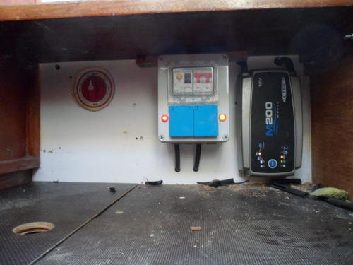

toaen 510 Postad 20 April , 2013 Lampan lyser - när? Levereras anslutningskablarna med? Hur långa? I min båt skulle det kanske passa att montera skiljerelät till vänster om landströmscentralen! Edit: Tack Flipperpetri. Nu vet jag var min tumstock tog vägen, som jag letade efter igår. Dela detta inlägg Länk till inlägg Dela på andra webbplatser
robert99 64 Postad 20 April , 2013 Det blir bra och snyggt om du monterar det där. Jag gissar att du har tillgång till båda batterikretsarna bakom huvudbrytaren, vilket ger korta kablar. Sådana levereras inte med, utan köps separat. Lampan/dioden, den röda lyser när relät är draget och därmed batterikretsarna är hopkopplade. Den slocknar när spänninggen i första batteriets laddning upphör och spänningen sjunker under 12,8 V, och då bryts sammankopplingen. Dela detta inlägg Länk till inlägg Dela på andra webbplatser
Mackey 4 502 Postad 20 April , 2013 Bra förtydligande, jag tänkte helt fel på spänningsnivåerna på ett fulladdat batteri. Det skulle ju vara bra om det var som jag fick för mig att det var... Någon som micklat med reläet för att få det att vara draget till lite lägre spänning. Mackey Dela detta inlägg Länk till inlägg Dela på andra webbplatser
toaen 510 Postad 20 April , 2013 Det sitter en stor minusplint bakom det blå väggutaget på landströmscentralen och både förbrukningsbatteriet och startbatteriet är anslutet till batterifrånskilljaren. Hade tidigare två förbrukningsbankar och då gav batterifrånskilljaren möjlighet att välja bank. De va av olika storlek och ålder och stod på helt olika ställen i båten. Tyckte att det var praktiskt att koppla så att det går att slå ihop start och förbrukningsbatteri enkelt när jag ändå hade brytaren monterad. Om jag monterar ett Biltemas skiljerelä, tror jag att jag kan få fram lämpliga stumpar för att koppla in det hela med. Den längsta kan nog bli uppåt 25 cm lång. Dela detta inlägg Länk till inlägg Dela på andra webbplatser

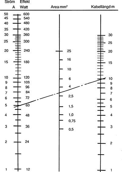

nmop 0 Postad 15 Maj , 2013 Hej. Hur beräknar man kabelarean för kablarna till försbrukar resp startbatteriet? Mvh NP Dela detta inlägg Länk till inlägg Dela på andra webbplatser
Soumi_batti 3 Postad 15 Maj , 2013 För alla reläentusiaster som också har en solcell: Tänk på att inget relä i världen klarar att hantera att solceller en solig dag driver upp tomgångsspänningen till 14 V på samtliga batterier. När man sen startar motorn kommer reläet vara draget. Vilket betyder att delar av startstömmen går genom reläet. Är reläet då för klent kommer det brinna upp. Dela detta inlägg Länk till inlägg Dela på andra webbplatser
bhemac 2 859 Postad 15 Maj , 2013 En riktig regulator ger max 13,6-13,8V när batteriet är laddat. När motorn startas så sjunker spänningen så relt attid släpper. Kopplar man dessutom solpanelen till enbart husbatteriet så kan inte problemet uppstå. Dela detta inlägg Länk till inlägg Dela på andra webbplatser
toaen 510 Postad 15 Maj , 2013 Man kan beräkna för hand med formler om man kan räkna eller så kan man göra beräkningen i ett nomogram. Personligen brukar jag ta nåt grovt jag har liggandes i källaren 35 eller 50 mm2 Cu. Efter huvudsäkringen som sitter så när förbrukningsbatteriet som möjligt kan det va lämpligt att gå ner till en area om det inte är allt för långt till elcentralen. Det skall ju gå att ansluta - det är inte alltid lätt med en 50 mm2. I min båt har varvet laggt dubbla 6mm2 dvs 12 mm2 från batterifrånskilljaren Dela detta inlägg Länk till inlägg Dela på andra webbplatser
