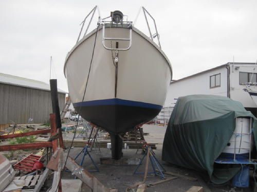

breckan 19 Postad 16 Maj , 2013 Vill bara visa ett exempel. När vi köpte båten sa Simon på Bavaria i Henån att vi inte skulle polera eller rubba båten, bara tvätta den. Jag har inte tvättat den förrän i lördags, fyra (4) år efter leveransen, körde runt med gummibåten och svabbade med svanenmärkt skurmedel. I våras, före tvätt och sjösättning tog jag bilderna nedan. http://www.dropbox.com/sc/2wsvcuqdt4kqhp8/tzGLFHcWS0 Tycker bilderna talar mot polish och rubbing. Visst det är lite svart sot runt avgasutblåset, men det har jag tvättat bort nu. Som sagt, vi får se hur det ser ut om fem år till, men ingen polish eller rubbing kommer nära min båt så länge jag kan hindra det. Kanske lite vax, men då ska det vara bilvax. Vågar inte köpa något i den vägen från båtbranschen. Dela detta inlägg Länk till inlägg Dela på andra webbplatser
