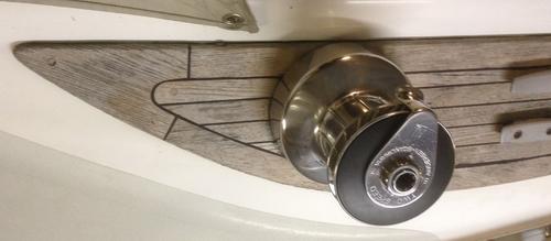

JohanSailor 0 Postad 10 April , 2013 Hej, Jag har teak i sittbrunnen på min segelbåt och nu efter 10 år är teaken lite småsliten. Ingen katastrof men den kan bli bättre. En del repor och nåten sticker upp över teaken och bildar små vallar som hindrar vattnet från att rinna av. Teaken är obehandlad (endast boracol 2 ggr/år). Vilken typ av slipmaskin rekommenderar ni? Bandslip eller excenterslip? Vilket papper? Börja med 80? Tacksam för tips. // Dela detta inlägg Länk till inlägg Dela på andra webbplatser

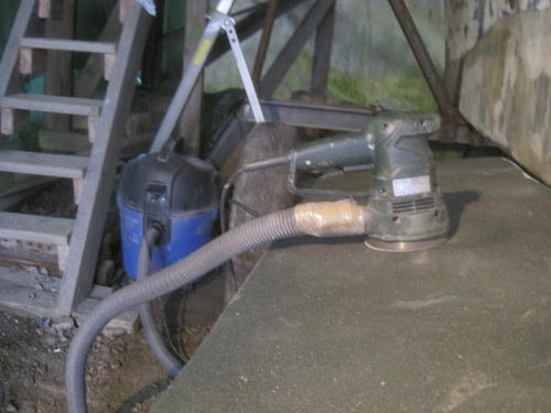

Peter_K 4 232 Postad 11 April , 2013 För mig är en bandslip ett verktyg för avverkning. Dvs, ska du ta bort många millimeter är det bra, men vill du ha precision på arbetet är det ett förkastligt verktyg. Jag har slipat nåtad teak flera gånger med excenterslip, och det funkar utmärkt. Lossnar nåtmassan av det är det ändå dags att nåta om. Jag köpte för några år sedan en DeWalt excenterslip efter att ha kört med billighetsmaskiner länge, den kostar ungefär 1/3 av det du beskriver och är en helt underbar maskin. Jag rekommenderar den varmt. För att summera - jag skulle aldrig slipa teaken i sittbrunnen med en bandslip. Dela detta inlägg Länk till inlägg Dela på andra webbplatser

JohanSailor 0 Postad 12 April , 2013 Hej, Inga luckor, teak i sittbrunnen och på överbyggnaden (under bommen och strax för om mastenk). Varvet räknade 30 timnar a 680-700 kr timmen plus material. Dela detta inlägg Länk till inlägg Dela på andra webbplatser
toaen 510 Postad 12 April , 2013 Har du inga bider? Dela detta inlägg Länk till inlägg Dela på andra webbplatser
Peter_K 4 232 Postad 12 April , 2013 Låter som om de räknat med omnåtning också? Håller med, en bild vore bra. Dela detta inlägg Länk till inlägg Dela på andra webbplatser
