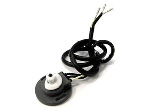

Nu är jag inne på min tredje trimgivare för att kunna se vilket läget drevet står i. Mitt drev är ett SX/DPS -97. Det är helt klart profuktionsfel på dessa givare. Och dyra är dem, 1.700 SEK. Kan ju inte fortsätta att byta up dessa varje säsong.
Det är inte fel på kabeln, den är inte klämd och är hel och fin. Konstruktionsfelet verkar vara i själva givaren.
Nu har jag tröttnat på skiten och tänkte kapa upp givaren med en liten dremel maskin. Och se vad problemet igentligen är? Försöka göra om konstruktionen. Min fråga är. Har någon öppnat en sådan? För att försöka lösa problemet en gång för alla?
Min misstanke är den håller inte tätt, och det kommer in vatten, och skiten rostar sönder och samman, och ger konstiga Ohm värden.
Finns det någon som gjort något liknande och kan dela med sig av sin erfarenhet?
Jag har öppnat min, men den är av äldre variant. Lika dålig kvalitet. Sönderärgad i kopparkoNtakterna. Bytte ut den mot en pot från Kjell o Co. Funkade sisådär ska byta i år igen men ska se om jag kan hitta nån från elfa av bättre kval. som passar. Jag hittade en beskrivning med ohm-värden jag använde mig av för att få rätt. Helt uteslutet att köpe en från penta i alla fall för min del.
Intressant. Antar att du försökte göra rent den. Fungerade det inte efter en rengörning med elektronikspray?
Mätaren  skall mäta 10-12 ohm då är det rätt inställd. Men hela vändkretsen skall ha 0-600ohm.
Borde gå att få den helt vattentänt. Någon som Volvopenta inte lyckas med av någon anledning? Om den inte läcker in vatten vid själva axeln. Priset är inte rimligt. 300spänn. inte ett öre mer.
Går att beställa frårn USA för ca 800 SEK. Sedan blir det tull och moms på det, Men är fortfarande för dyrt. Kanske man skulle bygga en egen som du tänkt. Med delar från Elfa.

Vad gäller tätning så vill jag minnas att det sitter en bussning som tätar
