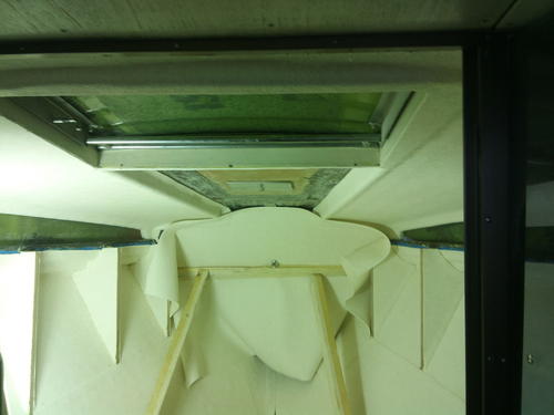

jokar 0 Postad 6 April , 2013 Hej! Jag ska laga en delamineringsskada i förpikens tak på en maxi 77. Jag har sågat upp taket inifrån, skrapat och slipat bort gammalt distansmaterial (balsa) samt tvättat med aceton. Nu undrar jag om jag kan använda det gamla innertaket (lamineringen)? Se bild. Jag har tänkt att använda cellplast som nytt distansmaterial, antingen divinycell eller bonocell. Just nu är jag inne på 10mm 40kg bonocell (Polyuretanskiva). Detta tänker jag limma fast i yttertaket med polyester. Några erfarenheter? Med/utan mikroballonger? Med/utan glasfiberväv? Sedan undrar jag varför kan man inte använda vilken cellplast som helst? Tex den vita som säljs i bygghandeln? Tacksam för alla tips och erfarenheter! Aldrig arbetat med plast förut! Dela detta inlägg Länk till inlägg Dela på andra webbplatser

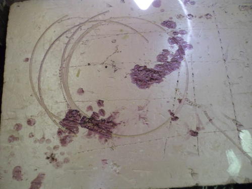

toaen 510 Postad 6 April , 2013 Med en delamineringsskada tänker jag mig att de olika lagren glasfiberväv och polyseterplast har släppt från varandra. I så fall bör ju allt skadat laminat bort. Eller menar du att balsat ruttnat eller släppt och däcket därför blivit svajigt? Vanlig frigolit är väl inget att rekomenderai i detta sammanhanget. Jag var nere i och jobbade i min hobbyverkstad för en stund sen. På hyvelbänken låg en markfrigolitskiva som jag har haft som underlag när jag fräste ut några runda skivor med handöverfräsen, för jobbets räkning. Skulle torka av ett par aluminumbitar som jag skulle måla. Slog lite acceton på en trasa och det kom några droppar på markfigoliten. Delar av frigoliten försvann, bara för några droppar. Den djupaste håligheten blv ca 2 cm djup. Vanlig frigolit tål inte lösningsmedlet i poyestern. Möjligtvis epoxy, men det har jag inte provat. Lägger du ner så mycket jobb så är det meningslöst att använda ett matrial som inte fungerar, bara för att spara nån enstaka krona. Nej jag skulle kört med ett material som Divinycell eller Bongocell eller liknande. Eftersom det är inne i båten skulle jag nog kört med lösningsmedelsfri epoxy. Brukar köpa den jag använder på Biltema - 4,5 kg förpackningar. Epoxyn har ju även den sina risker, men det har ju polyester också. forts följer Dela detta inlägg Länk till inlägg Dela på andra webbplatser

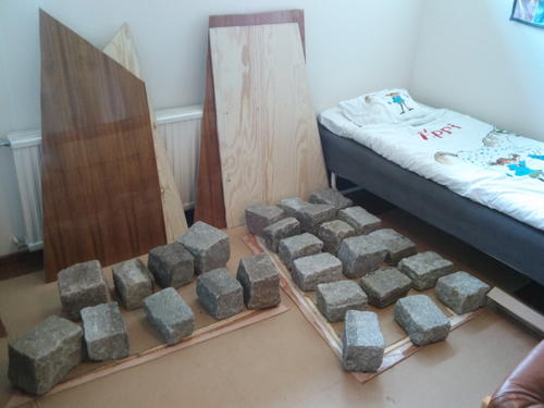

Flipperskeppare 40 Postad 6 April , 2013 Jag gjorde detta på min Coronet förra vintern. Det gamla innertaket kan du använda som mall för en plyfaskiva som får samma storlek som taket. Plyfaskivan täcker du sen med byggplast och på denna bygger du sen upp ett nytt laminat; underst 4-5 lager matta+polyester, därefter ett lager rutskuren divinycell och därefter ytterligare två lager matta+plast. Allt plastas på en gång och därefter pressar du upp plyfaskivan mot taket och fixerar den med garagedomkrafter. Dela detta inlägg Länk till inlägg Dela på andra webbplatser
Flipperskeppare 40 Postad 6 April , 2013 Här fixeras hela paketet mot taket. Garagedomkrafter är att rekommendera eftersom de är billiga att köpa (200 kr på Biltema/Jula), går att finjustera och dessutom kan ge ett kraftigt tryck. En timme senare hade hela paketet härdat. Den med byggplast täckta plyfaskivan lossade av sig själv när jag tog bort domkrafterna. Dela detta inlägg Länk till inlägg Dela på andra webbplatser
Flipperskeppare 40 Postad 6 April , 2013 Och så här ser det ut när det är klart, denna bild från förpiken. De mörka fälten är marinplywood som är inplastad där knaparna ska sitta. Balken i mitten fick sitta kvar under jobbet, denna del gjordes alltså i flera sektioner. Jag har skrivit en längre artikel om jobbet som jag kan skicka om du mailar din e-postadress. Dela detta inlägg Länk till inlägg Dela på andra webbplatser

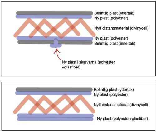

jokar 0 Postad 6 April , 2013 Tack för superbra tips! Det handlar alltså om att laminatet har släppt från balsaträet, i övrigt är plasten fin. Det har alltså kommit in vatten på något sätt. Jag har sågat upp det inifrån eftersom det är rekommenderat av många här på MG. Framför allt för att man slipper förstöra gelcoaten. Men varför kan jag inte behålla det gamla innerlaminatet om det inte är skadat? Dela detta inlägg Länk till inlägg Dela på andra webbplatser
Peter_K 4 231 Postad 6 April , 2013 Roderskäddan på min förra båt hade ruttnat, så jag sågade upp ena sidan. Bröt loss hela laminatet i ett stycke, gjorde rent på gammal rutten plywood. Blandade till epoxy och microfiber, limmade fast divinylcellen, på med mer epoxy, la dit gamla laminatet, sedan tryckte jag ihop allt med tvingar och bräder. När allt härdat slipade jag ner kanterna runt skarven till noll, laminerade ihop allt med remsor och avslutade med ett par varv runt hela. Du borde kunna göra liknande, tycker jag? Dela detta inlägg Länk till inlägg Dela på andra webbplatser
Flipperskeppare 40 Postad 7 April , 2013 Du kan återanvända det gamla laminatet, då lägger du 1-2 mattor med plast mellan detta och divinycellen. På samma sätt som du gör i mellanskiktet mellan däcket och divinycellen. Är inte säker på om det blir enklare att återanvända laminatet och polyester och glasfiber är billigt... Dela detta inlägg Länk till inlägg Dela på andra webbplatser
toaen 510 Postad 7 April , 2013 Visst går det att återanvända det gamla matrialet, men jag är, som Flipperskeppare inte säker på att det blir varesig enklre eller bättre. Det måste ju slipas rent och fästas i divinycellen. Har du ren divinycell och plastar dit nytt glasfiberlminat har du ju mer koll på att det nya laminatet fäster. Sen är jag av den övertygelsen att du måste laminer ihop den bottagna laminatet med den fasta delen under däcket. Om du har kvar skarven under däcket, utan att laminera ihop får deu en väldig försvagning i däcket. Styrkan i en sanwichkonstruktion är ju att det är två glasfiberlaminat med mellanliggande distansmatrial. Skulle du ha ett enkellaminat som har samma styrka så blir det väldigt tjockt. laminerar du inte ihop skrven under däcket blir det ju i princip bara enkellaminat i skarven. Dela detta inlägg Länk till inlägg Dela på andra webbplatser
jokar 0 Postad 7 April , 2013 Ok! Men varför behövs glasfibermatta mellan distansmaterial och gamla laminatet? Det verkar inte som Peter_K hade glasfibermatta. Toaen, hur många lager glasfiber behövs som innertak? Jag har köpt polyester, polyuretanskiva och glasfibermatta på biltema. Dela detta inlägg Länk till inlägg Dela på andra webbplatser

Flipperskeppare 40 Postad 7 April , 2013 Det jag menar är att man måste säkerställa vidhäftning över hela ytan och för att göra det behövs ett lite tjockare lager med polyester. En matta eller två underlättar här, eftersom polyestern sugs upp och inte riskerar att rinna av när man jobbar. Det går väl antagligen att använda förtjockningsmedel också, men med matta får man som bonus lite extra laminat. Dela detta inlägg Länk till inlägg Dela på andra webbplatser
