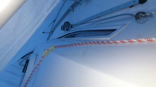

Hur få en lina runt ett hörn ?
Hej,  Skall dra trimlinorna från skotvagnen ner till sittbrunnen.  Det blir inget bra att dra dem genom sprayhooden utan jag tänkte gå runt sprayhooden och dra ned linorna på sidorna av sittbrunnen.  jag har dock ett ca 70-80 gradiigt hörn som jag behöver dra ned linan runt för att sedan nästa direkt göra ytteliggare en 90 gradig törn för att få linan riktad rakt bakåt. Se bifogad bild.
Funderade på ett däckblock med rund botten och sätta den rätt på hörnet men blir det verkligen bra ?  Det torde ändå bli ganska mycket friktion Hur har ni gjort ?
Cheers !
Jag hade dragit dem rakaste vägen och låtitkpellmakaren ta ett hål i sprajhooden och ev sy på en stos. Alla brytningar skapa bara extra friktion.

Ja, jättesnyggt! Tack för detta! precis vad jag hoppades att få till svar. jag gissar att det är cleatblecken som du skruvat fast linlöparen på? Smart! När det gäller däckblocket, har du genomgående bult eller har du bara skruvat fast dem med plåtskruv? Eller rättare sagt håller det senare för kraften ? Jag har svårt att få dit genomgående bult.
Cheers,
Niclas
Ja, jag vände cleatblecken och fäste linlöparen i dem, hade öven funderingar på att sätta ett block här men fann ingen bra lösning. Jag har precis som du svårt att få till genomgående bult utan att göra åverkan på inliner inne i båten. Limmade med Sika och fäste med plåtskruv, det verkar fungera perfekt efter en säsong.
Räknade lite på det och har för mig att det hamnar max:70 kg dragkraft med den utväxling jag har. Fast jag skulle nog ändå släppa lite på storskotet i 15 m/s innan jag justerar vagnen, men det hade jag även behövt på orginallösningen.
