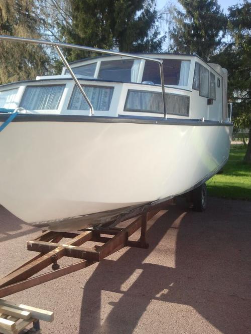

Båten jag köpte är från början ett hemmabygge. Bifogar en bild på den. Motorn är en 170hk Volvo penta b30 (bensindriven) som lär ska vara i bra skick. Båten är cirka 8 meter lång och väger ungefär 3 ton.

Hittade något som kanske? kan vara böldpest på akterspegeln. Jag har själv ingen erfarenhet av hur böldpest ser ut, men kan det på bilden vara böldpest??

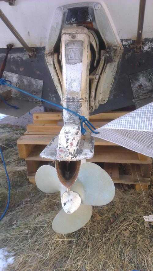

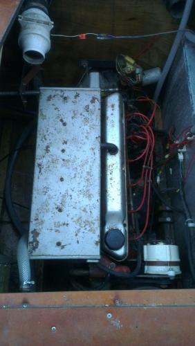

Bifogar även några bilder på motorn och drevet, har ni några synpunkter på dessa?

hittade inte var man lägger till flera bilder i samma inlägg, så här kommer en bild på drevet...
...och här är bilden på motorn...

Beträffande bilden med böldpestfrågan tycker inte jag det ser ut som det iaf, nån annan kanske kan svara på det.
