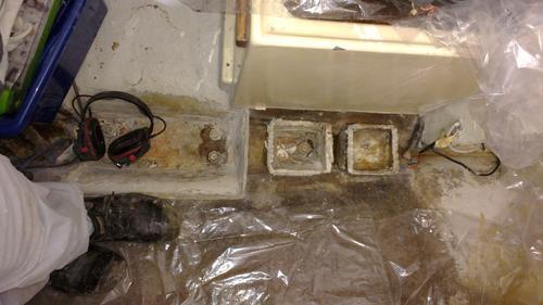

Är ägare till en Ohlson 8:8 byggd 1971 eller -72 på Karlskronavarvet. Under förra säsongen märkte jag att det läckte en del från kölbultarna, något jag tänkte åtgärda nu när den står på land. Att endast täta skarven mellan köl och skrov ser jag inte som ett alternativ då jag kan tänka mig att det kommer börja läcka igen ganska snart.
Istället hade jag tänkt separera båt och köl, prima kölen med Nils Malmgren stålprimer 270 och sedan lägga  NM spackel elastic 705 mellan köl och båt för att därefter smacka ihop allt igen... Lättare sagt än gjort....ja, det är jag medveten om :S
Det jobbiga med Ohlson 8:8 är att den har en plastinsats som utgör inredning och durk samt att kölbultarna är inplastade. Det har blivit mycket kapande bara för att kunna frilägga kölsvinet så mycket att det går att jobba på ett vettigt sätt och i samband med detta var jag även tvungen att kapa maststöttan.
Utseendet på maststöttan på en Ohlson 8:8 var ganska annrolunda mot vad jag hade förväntat mig och det har skapat lite problem när det gäller hur jag ska gå vidare samt återställa det hela. Även utseendet på bottenstockarna förbryllar mig något. Funderingarna jag har är om det (vad jag tycker) annorlunda utseendet på bottenstockar och maststötta har någon speciell funktion eller om det bara är gjort som det är för att det var enklare och ändå fungerar?

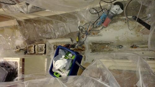

Som ni ser på bilderna jag bifogar utgörs maststöttan av en fyrkantig upplastad låda eller skål (den längst till höger på bilden). I mitten av denna låda, under massor av plast, sitter den främre kölbulten (samma princip som i lådan till vänster på bilden). Dessa lådor verkar ha ganska dålig plastning mot skrovsidorna. Normalt sitter sedan durken ovanför och den är i sin tur ihopplastad med lådans väggar. Mastfoten sitter sedan skruvad ovanpå detta. Svårt att förklara och det blev lite rörigt men jag hoppas ni förstår.
Bottenstocken som ni ser i bild är i mitt tycke mycket klen och även den är dåligt plastad mot skrovsidorna.
Det är mycket svårt att förklara nu när det ser ut som det gör men när plastinsatsen är hel bildas i princip 4 fickor i kölsvinet. En som inte syns i bilden, en där hörselkoporna ligger, en som utgörs av första lådan och sedan den som bildas under mastfoten i den andra lådan. Durken som är en del av plastinsatsen är sedan ihopplastad med varje fack, tittar ni på facket där hörselkåporna ligger kan ni kanske tänka er hur det ser ut utifrån snittytans utseende, och ovanpå facket ligger sedan ett trälock.
Är det någon här som har något förslag på hur man ska gå vidare? Fyller dessa lådor någon speciell funktion, då tänker jag främst på om det är någon designmässig tanke om att kölsvinet ska flexa eller liknande vid en grundstötning och att man då inte vill ha kraftiga stockar plastade till skovsidorna? Hur återställer jag det hela och behåller styrkan på bästa sätt? Eller ska jag helt enkelt kapa bort lådorna och ersätta dem med kraftiga bottenstockar på vilka mastfoten kan vila?
Lagningar hade jag tänkt göra helt och hållet i epoxi.
Tacksam för alla förslag och idéer!
//Simon
Främre lådans plastning (maststöttan) mot skrovsidorna.

Om du börjat få ett läckage så skulle det även kunna tyda på att kölen glappar lite i bulthålen
Man kan kolla infästningens konstrukton genom att sparka i kölen från sidan då båten hänger i kranen, gungar då kölen så finns tendens till svajköl. Eller har du lagt märke till om kölen rör sig under segling.......Har du inga sådana problem då kanske det räcker med att täta om sulan mellan köl och båt, men det är ju ett rätt stort jobb.
När jag sedan kollar på bilderna, så ser ju faktiskt de sk skålarna runt kölbultarna rätt märkliga ut, de ser inte ut att kunna ta några laster eller att fördela ut lasten mellan kölen, bottensulan och sprida ut lasten till skrovet.
Jag skulle nog slipa bort detta och sedan gjuta nya balkprofiler som jag sedan kapar till och passar in och sedan plastar i på plats inne i båten.

Det var skönt att höra att det inte bara var jag som tyckte de där skålarna såg konstiga ut. Var ute vid båten idag och sågade/slipade bort dem så gott jag kunde samt slipade rent runt om. Dem var uppbyggda med endast ett eller två lager glasfiberduk som vägg och sedan fyllda med någon hård massa, typ som stelnat byggskum fast mycket hårdare.
Jag vet faktiskt inte om den har svajköl, inget jag har märkt men inte kollat heller. ska passa på att göra det när den hänger i kranen innan kölen ska av. Däremot är det en gammal båt, byggd 71 eller 72 så den har rätt säkert varit på grund fler än en gång. Jag hittar inga skador i skrovet men kan tänka mig att det kan vara en anledning till att det läcker vid kölinfästningen.
Som syns på bilderna finns det heller inga direkta brickor att tala om under muttrarna. Detta hade jag tänkt åtgärda när jag monterar ihop det och dä sätta dit några ordentligt tilltagna brickor. Detta tillsammans med de nya bottenstockarna borde hjälpa till att styva upp ifall den nu lider av svajköl.
Resterna efter skålarna. Det som återstår av dem slipar jag bort när kölen är avmonterad, vill inte riskera att skada gängstavarna.
Du skulle nu kunna göra balkprofiler som du plastar fast eller fortsätta att bygga på de rätt tunna tvärskotten du redan har, och bygga balkar av samma typ som jag har på min Omega se bild

Som bilden längst ner visar och sen förstärka de 2 redan befintliga bottenstockarna. Frågan är om detta räcker eller om man ska lägga till ytterligare bottenstockar?
