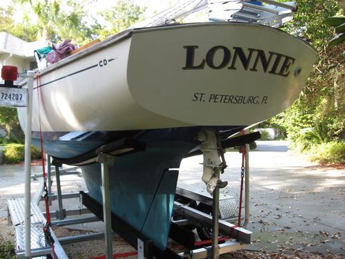

Har en bild på en amerikansk Fingal. Men jag vill inte skära hål där och försvaga den platsen på båten, Nästa bild får jag ta i nästa inlägg.(Man kan visst bara lägga upp en bild i taget)

Förutom en viss manöverbarhet med en viss lösnig som jag är ute efter har brunnen en stor fördel. Jag kan sticka in handen och skära bort fisknät, gäddnate, vass, näckros och andra trevligheter  som fastnar i propellern.
Å det utan att bada!
Den här bilden visar att förutom att försvaga så skulle propellern piska luft i minsta lilla sjögång. Bilderna ärligt stulna på nätet.

På din andra bild, är det meningen att man skall vicka upp motorn när den inte används? Smart!
