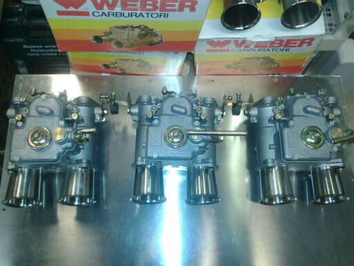

Gäst Weber Postad 12 Mars , 2013 Insprutning är bra men det blir dyrt!!! Insug och fina Weber 40 på den motorn hamnar på ca 3000 kr. Då blir det också som en ny motor. Effektmässigt så märker du ingen skillnad på insprut och förgasare. Bränsleförbrukningen blir väl något bättre. Fördelen med Weberförgasare är att det är så basic så vem som helst kan skruva med prylarna. Tre sådana här kör jag med. Titta in på www.ockelboc20.n.nu så ser du mer bilder. Dela detta inlägg Länk till inlägg Dela på andra webbplatser
