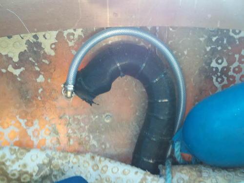

toaen 510 Postad 25 Februari , 2013 Vis av skadan, sen jag fick baksug i en länspumpsledning till en automatisk länspump, so under färd hamnade under vattenyta, har jag monterat mina högt upp på skrovsidan och på aktern. Har en koster. Sitter bordgenomföringen mer än 30 cm över vattenlinjen så behöver man inte ha nån avtängningskran. Jag har min strax under däcksnivå, samt gjort en svanhals med slangen pluss borrat ett litet hål högst upp (3 mm?) Det är inte direkt kul när båten börjar fyllas med vatten och man inte förstår var det kommer från och dessutom en bra bit från närmsta sandstrand. Dela detta inlägg Länk till inlägg Dela på andra webbplatser

Vilse 12 Postad 25 Februari , 2013 På min Shipman är var det standard att sätta utloppet under vattenlinjen, detta medförde att en gång när jag inte pumpade ut allt vatten fick baksug. Båten har avgasutloppet under akterspegeln, så jag satte ett utkast på andra sidan. Visserligen hamnar utloppen under vatten för motor över 5knop. Dock har jag U-böj ända upp till däckets undersida. Skickar med denna länk, där finns det mesta om OE http://www.bostream.nu/oe36/ Dela detta inlägg Länk till inlägg Dela på andra webbplatser
Ronnienr10 111 Postad 25 Februari , 2013 Det spelar ingen roll om du har utkasten lågt bara du har backventil,manuell pump av någotsånär modernt utförande har ju backventil.På elpump får du sätta en på slangen mina utkast sitter lite ovanför vattenlinjen med en svanhals innanför Ronnie Dela detta inlägg Länk till inlägg Dela på andra webbplatser
