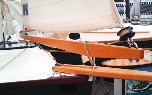

annorlunda fockarrangemang
Kan börja med att säga att jag seglar även radiostyrd segelbåt och vi använder detta sätt på våra farkoster, men blir ändå förundrad över att inte fler gör så här med focken?
Man tapppar väldigt mycket effektivitet på att inte ha fock som går hela vägen bak till masten, eller överlappar lite. Men det är en intressant tanke, frågan är varför man skulle göra så?
Det menar jag inte som kritik utan helt enkelt vad vinsten skulle vara. På en RC-båt gör det ju trimmet enkelt på ett sätt som inte behövs på en stor båt.
Petersbom heter det och man ser ju några sådanna per sommar men var nog vanligar förr i tiden på träbåtarna. Idag löser man ju oftare självslående fock med skena istället då du får mindre glapp mellan däck och segel samt kan göra spalten mellan mast och segel mer effektiv som skrivits ovan. Detta sätt blir ju bara en grej till som väger i ändskeppet och du kan slå tårna i dä är skenan enklare.
Nej, det är ju ingen vanlig fockbom som Petersbom eller Hoytbom eller någon annan lösning som används på vanliga båtar i normalfall. Jag tror att det är det som är poängen med tråden?
Poängen är att leden inte sitter i framkant utan det hela balanserar på något sätt vilket också flyttar ut fockets förlik lite i lovart. Jag har aldrig sett lösningen på annat än RC-båtar tidigare.
Så är det, som sagt ingen peterbom ej heller hoytbom det visste jag innan. Men frågan kvarstår vad denna kallas om den nu har ett namn? Jag tror inte man förlorar yta på focken eftersom den sticker längre ut. Spalten kan dock bli glipande. Men en föregångare till vanlig selftacker kan det nog vara.
Trimbarheten blir nog den samma för rulle sitter det där och med en minispinlock som lås på bommens bakkant får man ju gå fram och trimma buken.
Köpte ju en liten Albin 57 som jag ska sätta en rulle på, tänkte kanske prova detta på den med focken. Har ju även en ny gennaker för undanvinden, och med fällbart mastgångjärn är det lätt att skifta förstag mellan två olika längder.
Här en närbild på arrangemanget.
En poäng med alla fockbomar är ju att möjligheterna att kontrollera trimmet ökar. Framför allt så får man ju kick så man kan ta kontroll över twisten på öppna bogar utan att rigga suggor och greja. Det andra är ju att man får automatis spirning på läns vilket ju är trevligt när man inte orkar meka med nylonet.
Men vad skulle poängen vara med just det här arrangemanget, om du nu funderar på att rigga på båten med det? Det måste väl bli lite knepiga riktningar på lasterna när förstaget sitter en bit framför infästningen i båten. Det lär bli rätt bra krafter där bomen sitter i båten? Å andra sidan är din båt ju inte så stor, så lasterna är väl inte så stora ändå.
Edit: @pseudonym: Jag förstod att du hade koll men makke verkade ha missat hur just den här bomen är konstruerad, eller tro att alla fockbomar är Peterbomar...
Jag har gjort mig en slags hoytbom kombinerat med skena och seglat med detta i flera år. Fungerar hur bra som helst på alla bogar. Min självslående bom rider på förstaget som är stagad ovanför vantskruven mot däcket på ömse sidor. Blir annars för stora sidkrafter på förstaget,kom på det så småningom.Jag har även straffat bommen mot däck så den inte lyfter på öppna bogar så det blir litet fler snören (och snubbelrisker) än vid en hoytbom med sitt däckslager. (Den var litet för dyr i min smak så därför experimenterade jag fram min lösning under några somrar,bommen är av fernissad gran,skenan hade jag innan).

Det Kalman menar kallas swing-rigg. Som för övrigt har den typ av fockbom som pseudonym nämner i första inlägget, men skotet är fast när du har den på en swing-rigg. På bilden en Marblehead med swing-rigg.
