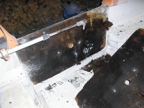

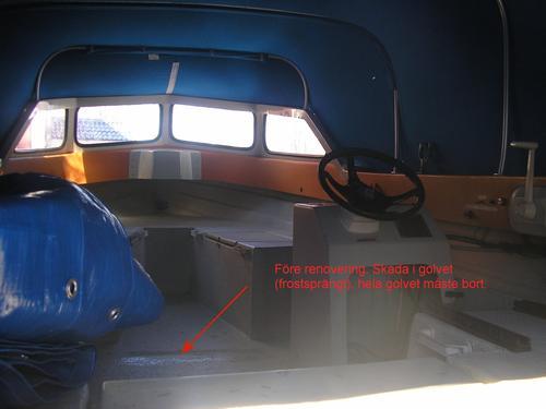

Börjar med en före-bild som visar den frostsprängda durken. Bamse har dubbelt botten. Om båten förvaras på land i fel lutning spränger det kvarvarande vattnet mellan golven den svagaste delen, vilket alltså var durken, se röd pil.

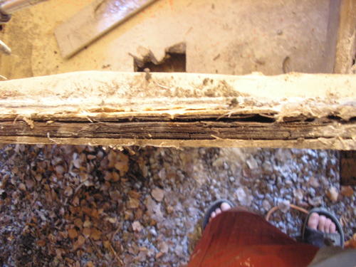

Durkskadan var alltså en frostsprängning. Sidoväggarnas skada orsakades däremot av en mindre vetande båtägare som borrade hål utan att försegla och fuktspärra vilket medfört att regnvatten hade fri väg att sippra rakt in i den frilagda plyfan som tittade fram genom hålen. Likadant på båda sidorna.

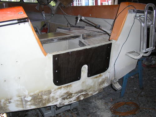

På bilden syns nu en bortskuren durk och bortskurna sidoväggar. Över relingen hänger styrpulpeten som ännu sitter fast i en del reglage. Vinkelslip, ansiktsmask och överseende hustru är allt som behövs för ett sånt arbete ute i garaget.

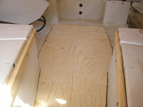

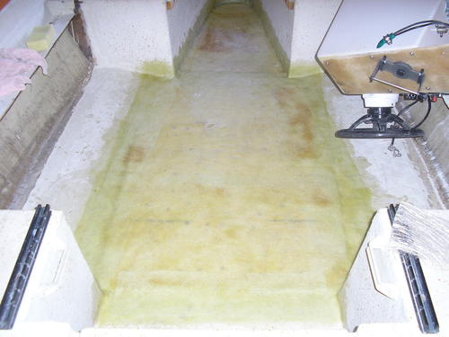

Golvet slipades ner till glasfibern och allt tvättades rent efter kostens alla regler. Durkens tidigare konstruktion byggde på att durken endast var fastsatt i sin periferi så att säga. Den låg som ett lock på en kastrull, fastplastad i ytterkanterna. Mellanrummet var helt tomt med den effekten att hela durken var som en trumhinna. Även ytterskrovet underifrån var naturligtvis lite svampigt vid grövre sjö.
När jag ändå hade möjlighet bestämde jag mig för att göra hela konstruktionen lite stabilare i Bamse 2.0. Träribbor mallades upp och passades in.

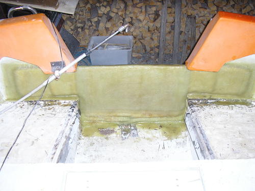

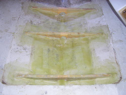

Ribborna plastades in från alla håll så att direktkontakt med vatten inte tillåts. Jag använde mig av Biltemas polyester och glasfiberduk för arbetet. På bilden ser ni pågående plastning.
Observera utskärningarna i mitten för att tillåta eventuellt vatten och luft passera. Längst fram på durken kommer det finnas en inspektionslucka som möjliggör ventilation av hela mellankonstruktionen under tiden båten vinterförvaras på land.

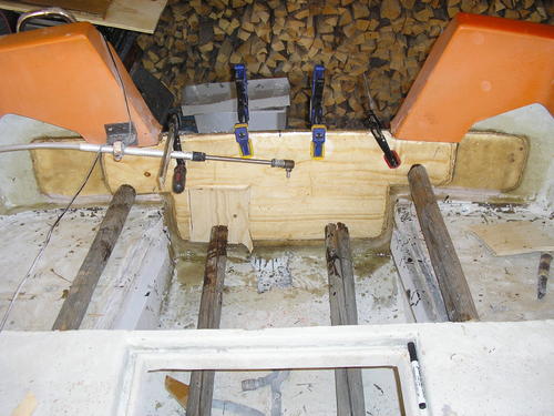

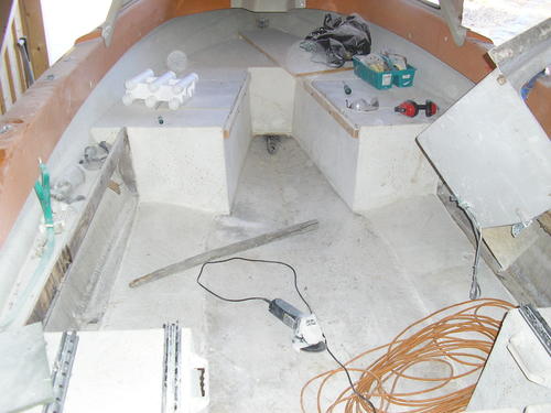

En plywoodskiva som ska utgöra den nya durken tillpassas och plastas fast. Hela skivans undersida är förseglad med polyester så att inget obehandlat trä är framme.
Tvärribbornas ovandelar och skivans yttre/undre kanter runt om utgör nu kontaktyta för den nya durken. För detta moment använde jag glasfiberspackel som jag applicerade rikligt längs nämnda ytor. Snabbt arbete då tidsfönstret innan härdning endast var 5-10 minuter.

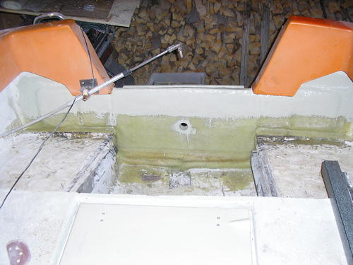

Fyra lager glasfibermatta och polyester om vartannat över hela kalaset.

I samband med motorbyte passade jag på att inspektera akterspegeln. Även den kändes mistänksam då det fanns otätade hål.

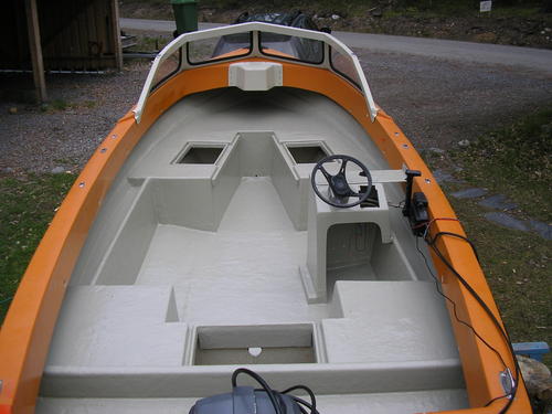

Allt klart om man bortser från montering av luckor och lite kabeldragning. Jag passade även på att höja styrpulpeten en halv decimeter så att det skulle bli bekvämare att stå och köra. Jag är ganska lång så det blev en klar förbättring.
Hela båtens insida är målad med Biltemas 2-komponents gråa polyuretan.
