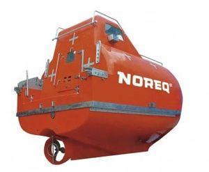

Som svar på frågan om det gick att använda en trumma runt rodret.
Jag har erfarenhet av livbåtar på 80 talet.
Hardings upplägg med propellern inne i trumman var OK, lite av siddraget vid backmanövern försvann. Denna båten var lätt att hantera. Och lydde även fint vid backmanöver. Ville man ha släng på aktern mot bryggan styrde man in mot bryggan vid back vid långsides anlöp. Jag minns inte men jag gjorde nog en också en utgir av gammal vana, innan backmanövern när man ville ha in häcken mot kajen.
Däremot en annan båt med rodret ersatt av en trumma Fäst akter om hjärtstocken gjorde att båten inte gick att hantera under backning. Knappast på fram heller. Denna båten användes inte vid sjösäkerhetsutbildning. Då varken lärare eller eleve klarade av att hantera den vid kajstuds och manöverbordövningar. Felköp.

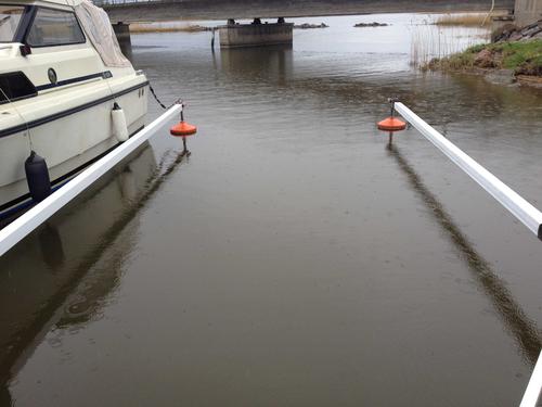

Bifogar en annan bild, så syns det lite bättre hur jäkligt det är. Står uppsatt på en annan plats på samma brygga, men omsättningen är inte så stor.
En bogpropeller vore ju absolut det bästa, varför ska de vara så dyra?
bhemac skriver om en snurra på badplattformen, det skulle vara kul att kunna låna en elsnurra för att testa med. Eller om man kunde hitta en bra motor 12/24V, och bygga en enkel bogpropeller-konstruktion, att fästa på badbryggan. Tål att tänka på. Kanske kunna använda nederdelen från en trasig elsnurra. Någon annan som haft samma typ av tokiga idé?
Oj! Bilden kom inte med (för stor?) Justerar storleken och lägger upp ett nytt svar.
Grunt vatten väldigt nära. Modellen med lina till bron från bommen närmast land skulle kunna få båten att svänga ut med fören om du sätter den linan i akter SB knap och kör framåt och styr SB.
Det kan behövas en iknuten tamp som hänger ned från den långa linan. Du går armgång eller backar med den långa linan som stöd så du når den nedhängande tampen, fäster den i SB knap och kör framåt och styr ut fören. Borde funka.
Förlängning av inre Ybommen eller slå ned ett par pålar så du slipper uppgrundningen kan vara en variant. Förlängningen kan vara en lång planka på högkant med stöd av en påle mot botten och ett rör eller balk mot strandkanten så har du fått nåt som håller ut båten från uppgrundningen. Linan mot bron får fören att svänga ut.

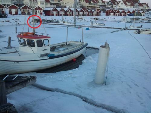

Konstruktioen jag tänker på gömmer sig innom den röda ringen på bifogad bild. Dessvärre skymmer masten på den lilla fiskebåten.
Till höger om fiskebåten finns en betydligt bastantare konstruktion av samma slag. Det finns ett antal sådana i min hamn. På den lånade plats jag ligger på på vintrarna finns det två liknde som jag använder som akterförtöjningar.
Man har slagit ner en räls så långt det går i leran. Trätt på ett grovt avloppsrör och gjutit runt med betong innuti röret.
På de jag utnytjar till att fästa akreförtöjningarna har man satt en ögla på toppen. Om den är svetad till rälsen eller bara nedstoppad i betongen vet jag inte. Det är i varje fall välldigt bastant.
Skall man slå ner nåt i botten är det ju en lämplig tid nu innan isen går
Båten akter om min har två sådana pålar som han ligger förtöjd vid. Just den vintern slog islägget till tidigt och båtägaren hann inte få upp sin båt innan den blev infryst. Isen pressade båten mot pålarna så hårt att den fick permanent skador i relingslisten. Pålarna verkade inte rubbas en mm. det är i en av dem jag fäst min akterfrtöjning.

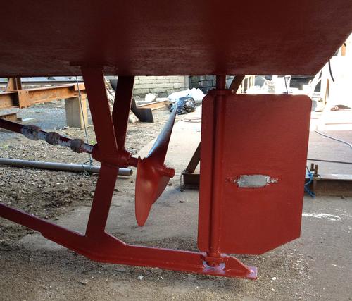

Detta med  roder med förstärkt utslag är vanligt på båtar i TS storlek i Holland.(jag tror att denna variant är en förenklad flettnerroder historia)
Även större faltyg har denna lösning,här har jag sett.(och då den riktiga flettner varianten)
Skillnaden som jag förstår det är att flettnervarianten styr roderdelarna mot varandra istället för åt samma håll.
http://de.wikipedia.org/wiki/Flettner-Ruder
Men jag har inte kört någon av dessa så jag vet inte hur dom beter sig när man backar.
