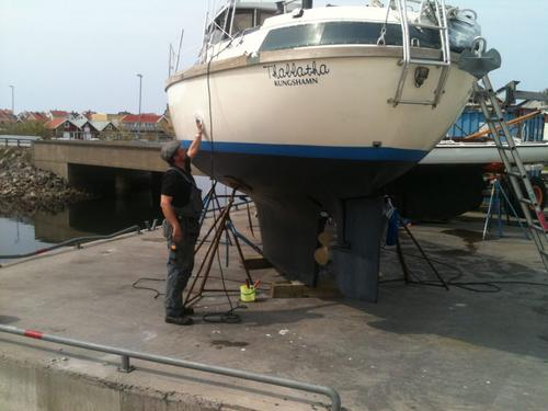

I praktiskt båtägande var det någon som tipsade om att använda en gummicordlina som han hängde upp sin polermaskin i. Den hängde han sedan i mantåget, flyttade gummilinan vart efter han polerade.
Det var där jag fick idén! Vår båt har dock inget mantåg och det känns som att rörelsen kan bli aningen begränsad på så sätt. Mina tankar går mer i att utnyttja täckställningen av husmodell på något sätt. Kanske hänga upp en lång stång som får agera travers för gummicoarden på något vänster...jag har en bit kvar att fundera...smiley
Men du har ju pullpiten, handledaren på salongstaket att fästa i och sen får du väl fixa till nåt med bågarna till kapellet eller nån regel du fäster från vinrutan till aktern.
Det kanske är bäst att du håller hårt i slipmakinen så att du inte bara blir ståendes där med blomstersprutan. wink
Annars kan han ju om frugan hans inte ids stå där hela dan vänta tills det regnar en dag och våtslipa den dagen,eller varför inte ta det efter sjösättningen då har han ju obegränsat med vatten?
