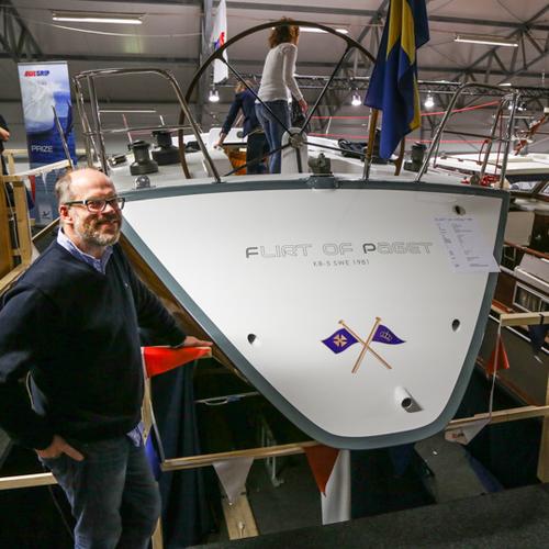

Såg en fin IOR-båt på Blur som såg ut att ha självlänsarna på akterspegeln. Det verkar praktiskt: Mindre motstånd, säkrare eftersom det blir en bit från vattenytan och eftersom de blir ganska centralt placerade mindre risk för vatteninträngning när båten lutar.
Stämmer mina tankar?

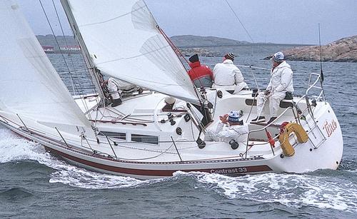

Finns väl några båtfabrikat som har länsen ut via aktern, bla tex Contrast 33 (bilden)
För och nackdelar ?
Beror på hur högt över vattenytan sittbrunnens golv ligger.
Beror även om det går att sätta skrovgenomföring och kran på ett bra sätt så man nå att montera och framför allt når att stänga öppna ventilerna från sittbrunnen
Jag skulle vilja påstå att de flesta segelbåtar nyare än 15 år (möjligtvis undantag för båtar med center-cockpit) har självlänsen akterut, över vattenlinjen - alternativt helt öppen akterspegel.

Förstår din invändning, men titta på denna mycket vackra båt jag refererade till i mitt första inlägg. Det ser ju både säkert, funktionellt och stiligt ut. Hur göra man sådant bäst?
Den båten verkar ha ett bra avstånd mellan vattenlinjen och genomföringen. Hur man gjort rent praktiskt, tja förmodligen är det inte ett fastplastat rör utan hela genomföringen är av samma material som akterspegeln, alltså är de ihopplastede, onte fastplastade om du förstår vad jag menar...
Om det regnar in i genomföringen är ju inte hela världen. Det viktiga är bara att regnvattnet rinner ut igen, och inte in i sittbrunnen... men räkna med svarta sorgränder efter vattnet på akterspegeln med en sådan konstruktion.
