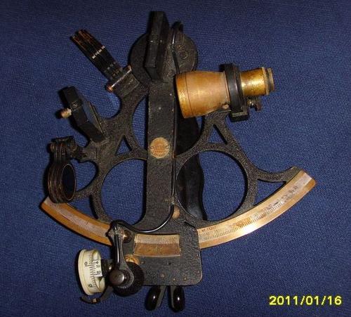

En sextant och en lärobok i ämnet för att fördriva tiden och kolla om GPS;erna stämmer wink är nog inte heller fel.
Hej, efter att ha sett vad alla andra `sjöbusar´ ger för råd, vilka är till stor
del bra, håller jag på Hedersmedlem. Ha en gammal hederlig sextant
med, skulle de moderna fallerera har sextanten fungerat hundratals år.

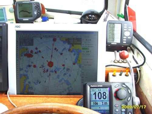

Vår konfigurering ser ut som följer:
1 huvuddator som vi kör Nobeltecs navigeringsprogram på. Där finns även alla sjökort. Till denna har vi kopplat en vattentät 12 tums skärm som sitter i sittbrunnen under doghouset. Radarn är kopplad till huvuddatorn men har en egen skärm.
Dvs vi har 3 skärmar kopplade till navigationsPCn. Varje skärm kan ha sin egen layout. Dvs Radarskrämen där visar vi radar och AIS. Navigationsdatorn sjökort+AIS och i sittbrunnen sjökort+AIS. Blir det dåligt väder så kan vi lägga på radarbilden också. Man kan välja att ha allt Overlay, dvs ovanpå varandra eller i småfönster bredvid varandra. Overlay är att föredra då man enkelt kan tolka radarbilden i förhållande till sjökortet. Eller om man bara har sjökort och AIS så ser man enkelt var AIS-målen finns i förhållande till sin egna position.

Anledningen till att vi valt ett datorbaserat system och inte en dator och en GPS-navigator är att hålla kostnaden för sjökort nere. Så som vi har det nu behöver vi bara uppdatera sjökorten till laptopen och det är iofs en trist kostnad. Men nödvändig. Uppdatering av sjökorten till iPaden är isammanhanget så liten att den knappt behöver räknas.
Vad gäller hållbarhet på datorerna så, ja de är fuktkänsliga. Men hittills har vi bara fått problem med 1 där tangentbordet lagt av. Enkelt då att koppla till ett extern tangentbord.
Det gäller att försöka hålla fukten borta från båten. Kanske ha vi klarat våra datorer tack vare att vi har en Ebersprächer som sprutar ut varmluft i båten när det blir för kyligt och fuktigt.

Eftersom jag är gammal sjökapten så skulle jag absolut även ta med mig en Sextant med almenacka som backup ifall allt  lägger av - även om ni inte kan astronomisk navigation så är det lätt att lära sig med den tiden ni kommmer ha där ute samt är rätt kul att se hur bra man manuellt kan plocka ner sin position...

Såå svårt är det inte att ta ett fix med sextanten. Jag skulle absolut ta med mej min.
Fast första gången jag tog en positionen live, hamnade jag på andra sidan jordklotet, lite fel får man stå ut med. :-)
Det hade ju varit perfekt att hamna på andra sidan jordklotet direkt om man tänker sig segl jorden runt. wink
