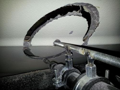

Med ett 25 mm rör och en hållare för räcken kan du fixa det själv.
Ta en räckhållare likt en sån här http://seasea.se/Article.aspx?ArticleNo=1041
Och ett rör som du borrar för centrerat där bogröret ska gå igenom bägge skrovsidorna samtidigt.
Med räckhållaren på röret och med en rits eller blyertspenna vid den diameter bogröret ska ha så märker du lätt upp det ovala hålet genom att rotera ritshållaren mot skrovet. Detta är ju på samma sätt den ursprungliga utrustningen fungerar men där sågar man samtidigt, här får du göra det efteråt istället, men med en exakt mätning.

Kunde inte låta bli .... Började med en GK-klammer men det blev för vekt. Med två stycken tar det visserligen något längre tid att justera in diametern men det gör man ju bara en gång ;-)

Då så, då var det hål i båten. Efter att jag fått tag i en tillräckligt stor kompressor gick det förvånandsvärt smidigt...
