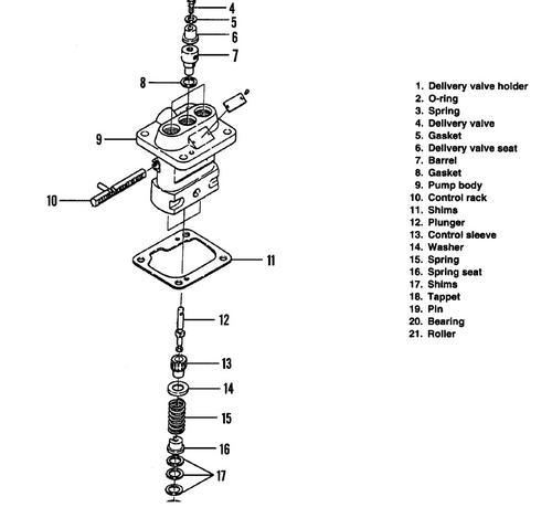

Komponent 10 på den bifogade bilden ser ut att kunna hindra från att insprutningpumpen lyfts.

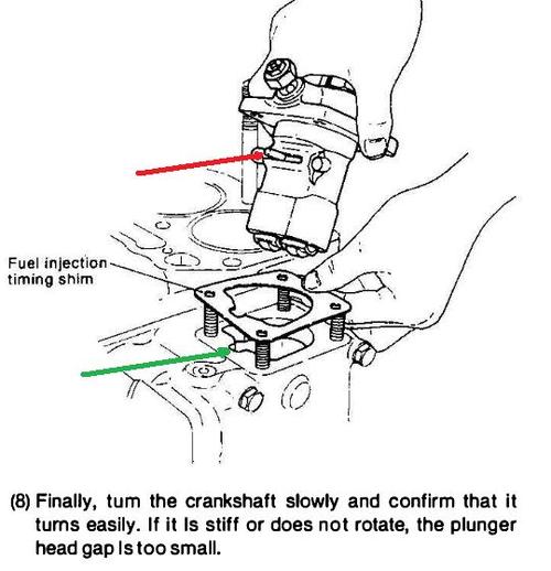

Hej, urtaget (grön pil) för gasarmen (röd pil) ser ut att sitta ungefär i mitten. Måste väl funka ifall du testar fler lägen nära det mittläget, kan jag tycka?
Bilden snodd här.
[Går att zooma rejält, knapparna för detta råkar vara osynliga men sitter till vänster i listen nertill. Pekpilen blir en näve då man träffar rätt.]

Lyckades lyfta insprutningspumpen i helgensmiley .
Lösningen var att föra stoppreglagearmen fram o tillbaka för att hitta rätt läge och inte gasreglagearmen som jag försökt med tidigare. Man kunde känna att de hade kontakt med varandra när man höll i dem och rörde dem samtidigt.
