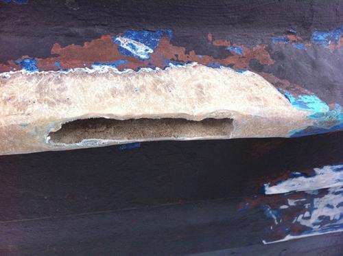

Barmeister 4 Postad 25 Februari , 2013 Ja då kommer äntligen två bilder i följd på själva kölskadan. Dela detta inlägg Länk till inlägg Dela på andra webbplatser
Barmeister 4 Postad 25 Februari , 2013 Bild 2. Dela detta inlägg Länk till inlägg Dela på andra webbplatser

toaen 510 Postad 15 Mars , 2013 Bonocell och Divinycell är namn på samma produkt dock olika varumärke. Att jag nästan alltid säger Divinycell när jag menar cellplast som tål polyester beror på att det företaget var väldigt tidig med sin produkt. Nu ser ju inte skadan så stor ut - i mina ögon. Det du behöver är ju nått som håller en ungefär form att plast mot. Lite vulgärt uttyck. Du kan fylla med vad för skit som helst bara den klara lösningmedlet i plasten. Det är ju inte frågan om nån styrka/hålfasthet bara att hålla formen och gärna lätt att forma till. Har/kan du få det torrt. Om vanligt fogskumm tål polyester vet jag inte, men jag tror inte det. Epoxy kan kanske fungera. Annars är det ju bara att kratsa bort lämplig mängd och tycka dit en lagom stor bit Divinycell som du formar till så den får lite undermått. Du måste ju få plats med laminatet också. Dela detta inlägg Länk till inlägg Dela på andra webbplatser

Barmeister 4 Postad 20 Mars , 2013 Hej Ska jag lämna tillbaka epoxispacklet + härdaren jag köpte på Biltema och istället köpa lamineringsepoxi, typ denna:Länk Jag hade ju faktiskt redan köpt mikroballonger (!) så jag kan om jag förstår det hela rätt, blanda till mitt egna spackel och därmed få den konsistens jag vill jobba med. Slipa skadan Rengör med aceton Bygg/fyll upp med Divinycell Spackla Glasfiberväv Diverse slipomgångar mellan de olika momenten Börjar jag närma mig att en dag sätta igång!? Stort tack alla som bidragit! Dela detta inlägg Länk till inlägg Dela på andra webbplatser
Barmeister 4 Postad 20 Mars , 2013 Här kommer i följd två bilder på kölen efter slipningen. Dela detta inlägg Länk till inlägg Dela på andra webbplatser
Barmeister 4 Postad 20 Mars , 2013 Bild #2 Dela detta inlägg Länk till inlägg Dela på andra webbplatser
toaen 510 Postad 21 Mars , 2013 Perfekt slipat. Nu är det väl bara värme som saknas, eller kan du fixa det med tex ett oljefyllt element och lite skydd runt skadan! Dela detta inlägg Länk till inlägg Dela på andra webbplatser
