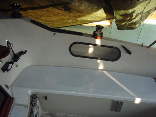

Köpte min första båt (Maxi 77) förra året som jag fick många turer mer innan den hamnade på land i höstas. Jag använde datorn med seaclear som GPS samt sjökort för att ta mig fram.
Nu funderar jag på en logg och lod för att assistera och kommer fram till att det nästan är lika dyrt att köpa en GPSMap 421S med lod genom skrovet. Den drar dessutom mindre ström än vad datorn gör.
Problemet är att jag inte riktigt kan hitta en bra plats att sätta den. En maxi-kollega har satt den under trappsteget som på bilden, men skulle det funka att sätta den i sidoförvaringen med?
Eller tänkte jag helt fel om jag vill ha en stationär GPS? Borde jag tänka handhållen, eller behålla min dator om det funkar?

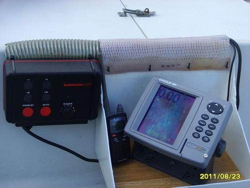

Jag har samma fundering jag.. Köpte också min Maxi77a förra sommaren och körde med plotterfästet satt på själva fotsteget för att inte borra på fel ställe pga otålighet. Det skulle jag väl kunna byta mot en permanent infästning under fotsteget som din vän hade gjort. Dock, upplevde i alla fall jag ett visst problem med att behöva kliva fram och tillbaka (ibland över passagerare) för att kunna göra snabba in- och utzoomningar som kunde gått på mer rutin om gpsen varit inom räckhåll från rodret. När jag seglar själv har jag svängrummet, men själva kollen på plottern tar några extra sekunder i anspråk i situationer då det ibland kan finnas annat som kräver full uppmärksamhet..
Hade det inte varit för vår förvaring under rorkulten på maxin hade jag tyckt lådan under rorkulten som bifogats bild på här innan var en bra lösning - men nu måste man ju in där ganska fort ifall något händer med motorn (jag har bränsleslangen dragen därifrån)..

Lådan  hänger i en uppslitsad slang och är lätt skjutbar i sidled eller att flytta till sidorna.
Haver Piloten upphäng så oxå.

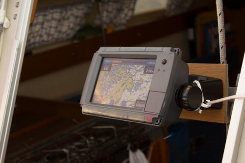

Se den bifogade filen för att se hur jag löst det på min 77a, med en Garmin 720. Ett svängbart TV-stativ fäst inne i ruffen som fälls ut/fram och sitter i ruffnedgången. Syns bra från hela sittbrunnen.
Syns även i klippet här:
Jag har dock flyttat ner den sen bilden/filmen, då det blev lite bökigt att gå upp/ner i ruffen med plottern framme. Flyttade ner den 10-15cm och nu kan man kliva över den utan större problem.
I hamn svänger jag bara in/tillbaks fästet så tar det inte upp någon särskild plats inne i ruffen utan är ur vägen.

Det där ser faktiskt väldigt bra ut. Något såndant jag har tänkt mig! Kan tillägga att vi redan har kompass och sjökort på båten, så en plotter är mer för att vi ska känna oss extra säkra som nybörjare.
