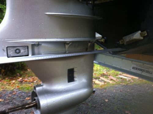

Hur korrekt hissa motor till Anytec 622 SPD
när jag tog upp min nya Anytec 622 SPD i höstas såg jag att motorn är rätt högt hissad, och undrar hur den ska vara korrekt hissad. jag har lärt mig, och det står i manualen, att antikavitationsplattan ska sitta i nivå med lägsta punkten på skrovet så vad tycker ni om detta, den sitter cirka 10 cm ovanför? jag tycker inte hastigheten blir vad den borde så den nuvarande hissningen kanske är en anledning.
företaget som monterade motorn gjorde ett rätt snabbt jobb i övrigt men de ska komma och justera detta, så bör den sitta lite längre ned? jag had hoppats att de kunde detta snarare än jag.
det är en stålpropeller på en honda 150 hk.
Jag vet att Yamaha på Busterbåtar sitter 36mm upp ! Tror inte det skulla vara annorlunda för dig ... Så ner ska den inte !
Tack, det låter ju lovande, men ett hack bör den nog ned så blir det mer rimligt, mer går inte tror jag.
Tack för tipsen, varför ska den upp? Trodde propellern skulle vara så fri som möjligt...
Skrovet är 24 grader, då är det bättre och hissa så mycket så möjligt och ha en större prop.
På det visset har du minst motstånd från växel huset.
På tävlingsbåtar har de låg vatten intag på växelhuset så de kan köra med ytskärrende prop.
De har propelloraxlen i linje ellr högre än båtens botten.
Tack, det låter ju helt rimligt så jag får låta det vara eller testa lite på vårkanten!
Med en annan växelåda eller noskon med låg vattenintag blir ändå bättre.
