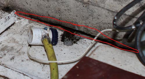

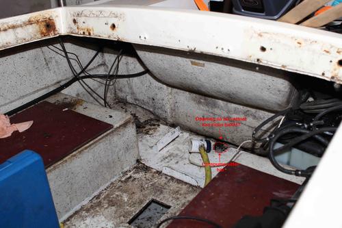

Under själva gålvet man går på så är det ett till golv där vattnet samlas som länspumpen sedan kan ta hand om. Där länspumpen sitter är det en öppning bakåt så att vattnet kan rinna längre bak än pumpen. Altså kan det rinna under själva brunnen o allt där bak. Om jag känner där under så är det någon typ av skumbal och den är helt klenig och blöt på undersidan.
Min fråga är ska den öppningen vara där orginal på en örnvik 510 eller är det en skada? Är det någon fara om man sätter igen den öppningen? eller finns det någon anledning till att det är så?
tacksam för svar.
(kan inte alla namn på alla delar på båten men jag hoppas att jag kunde göra mig förstådd)
Jag har precis som du en öppning längst bak för länspump, hade låtit det bakre hålet vara kvar och nyttjat det för länspump. Det främre rektangulära hålet kan du plugga igen skulle jag gissa på.
Det jag undrar är inte det, utan om den öppningen bakåt emot akterspegelhållet ska vara öppen så. Man känner en stor skumbal om man sträcker under handen där som är helt klibbig av alger tänkte om man kundte täppa igen den avlånga öppningen eller om det ska vara så? Bifogar en ny bild så kankse det syns tydligare.
