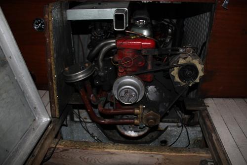

Har du också någon teori när det gäller drivremmen som plötsligt på slutet började gå ojämnt och slets ner på noll tid. Hade en extra som gjorde att jag kunde ta mig till vinterplatsen med nöd och näppe. Det jag kunde upptäcka men som jag inte vet är direkta orsaken, var att svänghjulet i mitten går att röra en anings. Någon obalans måste det ju vara som gör att remmen slits ner.
Du får väl lossa remmen och känna om cirkulationspumpen eller generatorn går trögt. Motorns vevaxel med den stora remskivan längst ner går naturligtvis trögt men den ska inte gå att röra fram och tillbaka. På en B30 tror jag att det sitter en svängningdämpare innanför vevaxelns remskiva. Är det den du menar med svänghjulet i mitten? Den ska inte heller sitta löst. Du kan ju också kolla så att alla remskivor spårar eller ligger i linje. Det kan ju hända att t.ex. generatorn är utbytt någon gång och monterats fel. Jag skulle nog tippa på att cirkulationspumpens eller generatorns lager gett upp. Jag ser att du har en hel del svart gummidamm på motorn, lossa insugsljuddämparen och gör rent flamdämparnas stålfilter. Det har säkert sugits in en del damm där.
Kollar detta. Det hjul som jag tycker mig kunna röra lite på är det ovanför kopparören i bilden. Allt har fungerat hela säsongen så plötsligt vid upptagningen händer detta. Generatorn har jag ibland fått spänna då den glider något ibland men för övrigt har allt varit ok.
Tack för tipsen och speciellt det om gummiresterna, det har stänkt en del...
