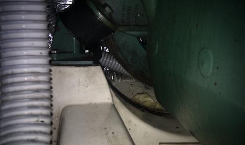

Mitt fäste, nedre delen under gummikudden ser inte exakt ut som det som är på sprängskissen ifrån Marinepartseurope (se min bild, bultskallen går i kudden om jag skruvar ur den)

Vid närmare koll så ser ju motorfästet i sprängskissen lika  ut som mitt, det är sannolikt en bult under kudden, hålet för den syns inte på skissen (antar det eftersom det är 6 st bultar i satsen)...Varför placera en bult så? det tolkar jag som att man ska dela motorn från båten vid motorkuddarna?

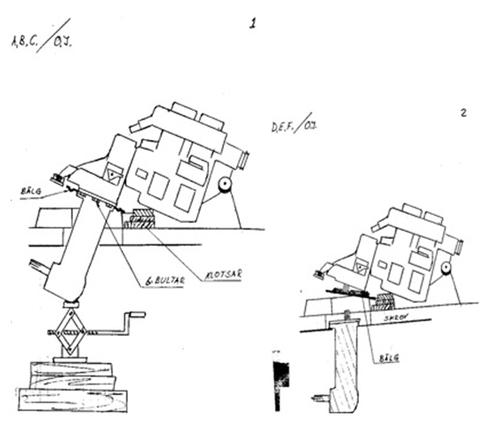

Skickar ett tips som jag lånat från Comfortförbundets webbsidor.
MAckey
Hej och tack för era svar! Är det någon som har erfarenhet av att byta bälg så som Mackey tipsar om? Ser ju rätt listigt ut…man slipper ju lossa övre delen av drevet från motorn, drevet väger ju en del..

Det är bara den aktre motorkudden som måste låssas sen lyfter du motorn enbart i aktern.
