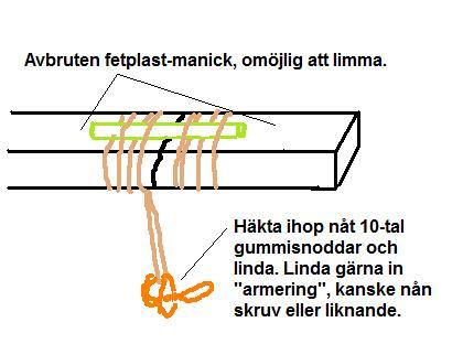

Thomas-1 311 Postad 30 December , 2012 Såg den här tejpen i Lasses länk och kom att tänka på en annan favorit.Åtstramande högfriktions-förband. Varje varv av utdragna gummisnoddar - eller eventuellt vulktejp - ökar åtstramningen så förbandet blir förvånansvärt stabilt. (Hör väl till kategorin nödreparationer men jag lagade bågen i mina dyra Koss-hörlurar på det sättet och så sitter det ännu. Dela detta inlägg Länk till inlägg Dela på andra webbplatser

forgus31 140 Postad 2 Januari , 2013 Nyttjar själv metoden. Det funkar med snören också. Varje varv som lindas på så hårt man orkar och snöret håller för ger en adderande kraft. Rullar man hundra varv med fem kilo så har man ett ton som håller delarna samman. Vill man göra ett mer permanent förband kan man lacka eller limma snörlagren. Tar man en stark sytråd, sån man syr segel med så får man ett tunt lager som är jättestarkt. Så starkt man önskar. Bara att öka på antalet varv och hålla trådspänningen hela tiden. Har nyttjat tekniken och skarvat båtshakar på spirstången för att lösa problem i riggen. Dela detta inlägg Länk till inlägg Dela på andra webbplatser
