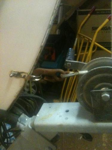

toaen 510 Postad 10 December , 2012 Jag gjorde så här på min bohusjulle, men det passar nog inte på din båt. Dela detta inlägg Länk till inlägg Dela på andra webbplatser

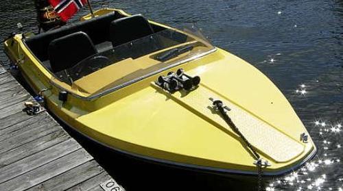

Thomas-1 311 Postad 10 December , 2012 Colombo - välkommen till MG förresten. Ser din båt ut ungefär såhär?I så fall kanske vännerna i vårt östra grannland tänkt till och låtit den upphöjda skrovlängsgående delen på fördäcket vara hyfsat lätt demonterbar med tanke på det tydligen obefintliga kryputrymmet under däck längst fram? Bara en förhoppning, men men. Dela detta inlägg Länk till inlägg Dela på andra webbplatser
Colombo 0 Postad 11 December , 2012 Hej igen och ett STORT TACK för alla tips. Stävöglan skall jag ha på Finnsporten är endast till för att dra upp båten från vattnet till trailer p.g.a att jag har båten endast liggande på trailer när den inte användes. Ett förslag jag fick i kväll var att med en dosborr borra upp ett c:a 15 cm hål på ovansidan så att jag får ner en arm i hålet och skruva fast muttrarna på det viset och när det blir klart lägga en typ ventil över hålet i ungefär samma storlek så kanske det ser ut att vara en orginalventil. Vad tror Ni om detta? Dela detta inlägg Länk till inlägg Dela på andra webbplatser
Colombo 0 Postad 11 December , 2012 Hej Thomas. Finnsporten ser ut som på din bild. Dela detta inlägg Länk till inlägg Dela på andra webbplatser
