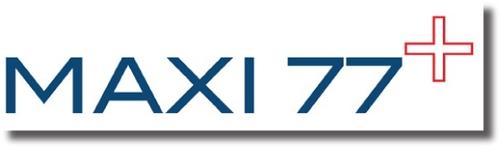

Tänkte foliera maxiranden på min 77a i vår/sommar. Får folien av en kompis i branschen och eftersom han undrade om det skulle tryckas något på den så tänkte jag be honom printa maxiloggan. Alltså just namn o modell Maxi 77 och inte själva segelmärket samt dessutom längst förut båtnamnet. Nu skulle jag vilja veta vad typsnittet man använde när det begav sig kan tänkas heta. Nån som har några tips?

Westis: Hade den idén med, fast tänkte reklambyrån som fixar folien skulle leta typsnittet. Dom trodde det skulle gå iaf om jag har en bra bild på det. Men.. har inte lyckats hittat en enda vettig och tydlig bild på logon. Kan inte ta nåt kort på min egen heller iom att den är nerslipad och övermålad sen tidigare. Jajja, i värsta fall får man väl vänta till våren när presenningarna börjar ramla av båtarna
Nepp, fel. Så lätt var det inte. Hittade också den men den hör nog till den moderiserade varianten, med högre mast oav. Men tackar för (fortsatt?) engagemang ;)
:-) förstod detta, skall kolla till skeppet i veckan, det ligger en Maxi 77 (från 74-75 tror jag ägaren sa) i hallen, tar med mig kamera, det är bara en japanpress över den så det är lätt fixat, hoppas jag hittar en logga på dem.
Du är en klippa! Men.. det behövs inte. Kom helt plötsligt att tänka på att jag hade originalbroschyren i pdf-format och öppnade den i hopp om att hitta nån hyfsad bild där.. och jadå, där fanns det en.
Undrar bara om det är ett riktigt typsnitt, eller om det är nåt hemritat.. Den som lever får se.
Med tanke på att texten kom till i början av 70-talet, innan alla hade datorer och typsnitt var något var man visste vad det var, är jag nästan helt säker på att typsnittet saknar namn.
Det du ska göra är att försöka hitta konturerna på typsnittet. Folk som jobber med vinyler brukar vilja ha det i Illustrator EPS-format.

Jag jobbar i branchen. Om du mailar mig, så ska jag vektorisera, (textkonturer) så det går att skära ut i vinyl, samt printa.  Med tanke på livslängd. Så rekomenderar jag utskuren vinyl i polymerisk eller gjuten kvalité.

Jag fixar det i Adobe Illustrator. Monterar in en som bra bild som möjligt. Sedan bygger jag upp linjerna för hand. Det finns en auto funktion för vektorisering. Men det brukar se ut som sk..t :)
Du behöver inte vara orolig kör konturerna. Fördelen med vinyl, är att det finns i metallic färger osv. Det är inget som blir bra att printa.  Nästan all bildekor med loggor skärs ut. Man monterar ibland rätt många lager på varandra.  Du får samma effekt om du lackerar. om du inte ska lägga massor med arbete med våtslipning och klarlackering osv..
Rock on! :)
Topp!
Blir perfekt!
Nu är det bara för TS att berätta hur stort det ska vara. :)
om någon vill ha vector filen är det bara att säga till, jag har ritat i Coreldraw x3, men ja kan ju även spara i andra format... jag vet ju inte om den helt stemmer överens med hur det ska se ut eftersom bilden inte var bättre.
Antar att Killer Boo vill ha. Exportera en eps så kan han lämna till sin polare. :) (funkar i alla plotter program)
