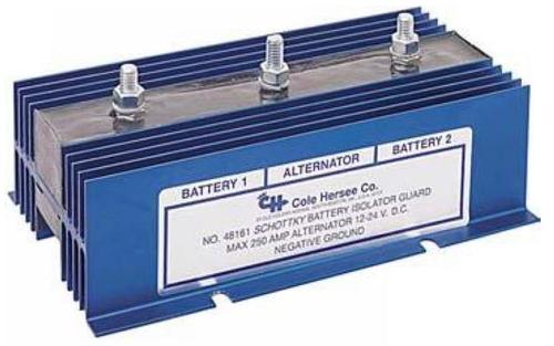

Frågan om diodtyp är ju överspelad i TS fall men det är ofta Schottky vid höga strömstyrkor, som bilden visar. (Wikilänken tidigare är inte särskilt tydlig, så jag blev litet osäker.) Detta med ett klenare  extrauttag märkt ignition är tydligen nödvändigt för alternatorer av Delco-typ, och har inget med tändspolars gnistrande att göra. (Har inte kollat närmare varför, kanske har det på nåt vänster med tändnyckelns få kontakter att göra?)
