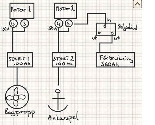

Jag har tittat lite på mitt elsystem och tycker att varvet har kopplat lite tokigt.
Vad säger ni som förstår er på det här med el? Hur skulle jag göra om för att få det på bästa sätt? Prylar och kablar är ju nya så jag vill dra om så lite som  möjligt!
1. Skiljedioden har ju idag inte någon riktig funktion eller?. Den hade jag tänkt ersätta med skiljerelä.
2. Bör jag ha skiljerelä mellan startbatterierna för att ta till vara på laddningen från bägge generatorerna?
3. Ankarspel och bogpropeller kopplar man bäst in på start eller förbrukningsbatterier?
1. Ja, Startbatteriet ska vara inkopplat till skiljedioden. Nu drar förbrukningen ur Start2. Dioden gör iofs att Start2 ligger 0,7 V över Förbrukningen men det blir fortfarande urdraget. Du kan ersätta skiljedioden med ett skiljerelä om du tycker det blir bättre.
2. Näh. Inte sålänge båda generatorerna funkar som de ska.
3. Jag tycker det är riktigt listigt kopplat att köra Ankare och Bogprop på varsitt startbatteri. De drar en massa ström när de går och det är bra om de inte är kopplade till samma batteri. De används dessutom när motorerna går och laddar, och inte många minuter åt gången så de drar knappast ur batterierna heller. Och så är man inte beroende av en eventuellt urladdad förbrukningsbank.
Det enda jag skulle fundera över är två st batteribrytare att använda i nödlägen.

Du vet inte hur man bör dimensionerar ett skiljerelä? Ska den klara 150A som generatorn ger?
Sen kan jag inte begripa hur Bavaria tänkte när de gjorde installationen.
Dioden gör att man inte tar ström från start2 när man använder förbrukningsbatteriet (FB). Spänningen sjunker dock 0,7V på vägen vilket gör att man aldrig laddar FB fullt, det blir inte mer än halvladdat.
Man bör använda den andra utgången på diodbryggan till start2 och då ska man koppla D+ på generatorn till start2 om man ska använda diodbrygga.

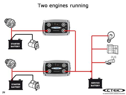

Jag hade emellertid byggt om det hela och satt in 2 st Ctek D250S som laddar FB båda två. Startbatterierna används enbart till start och ankarspel och bogpropeller läggs över på FB. Det finns nämligen en fara i att använda startbatterierna till stora förbrukare som bogpropeller och ankarspel och det är att om man får dålig kapacitet på batteriet och man tar ut stor ström sjunker spänningen och elektroniken i motorn slår av denna. Detta har jag råkat ut för på en båt.
EDIT: ser nu att jag skrivit fel i första meningen, som det är kopplat i skissen drar man ström från startbatteriet när man använder förbrukningsbatteriet, vilket trådskaparen påpekar i ett inlägg längre ner. /Paliswe

Anders_St: Är det verkligen bra med en brytare (nr 2) som kopplar ihop två generatorer direkt på utgången? Riskerar man inte problem som t.ex att det alltid bara är en generator (den med högst spänning) som laddar eller att systemet börjar svänga beroende på motorvarv? Men det kanske fungerar? Annars håller jag med dig helt.
MEN: jag hade själv inte orkat göra om kabeldragningen, jag hade bara lagt ett par startkablar i båten påutifall jag skulle behöva låna kraft från ett annat batteri. Som bonus riskerar man heller inte att glömma någon brytare tillslagen och ladda ur startbatteriet. Och man slipper bygga om något!
Den befintliga lösningen fungerar inte bra och det blir på detta sätt en usel laddning av förbrukningsbatterierna. Det kan man inte lösa med hjälp av några lösa batterikablar. Den lösning jag presenterat är inte besvärlig att lägga in och man får en helautomatisk lösning där man inte behöver tänka på nånting annat än huvudströmbrytarna när man går iland och det gör man ju ändå alltid. Man får dessutom laddat förbrukningsbatterierna till en aldrig tidigare skådad nivå!

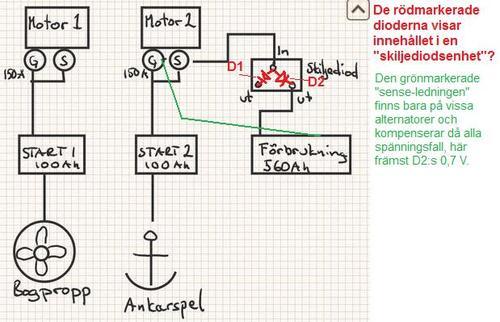

Kan det vara så enkelt att singular-begreppet skiljediod egentligen ifrån början avsåg två eller fler halvledardioder kopplade inuti en enda enhet? Vete katten, men misstänker att många missförstånd hos båtägare kan ha uppstått ifall jag råkar ha rätt??
[bilden visar hur jag tänker mig TS koppling mer i detalj, den frikopplade skiljediods-utgången överflödig, men inte särskilt skadlig ifall en sense-ledning övervakar FB:s laddspänning? (Visst, min skissade D2 ovan blir onödigtvis varm och bränner effekt men ändå någorlunda överkomligt för en 150 amps generator. Förmodad senseledning garanterar ändå full spänning ända fram till FB, nåt sånt?)]

Det första man funderar på är: Fungerar det det bra? Gör det det så kanske det är ide att låta det vara som det är. Sen kan man fundera på vad är det för skiljediod eller rättare sagt, hur mycket är spänningsfallet i den vid laddning. Den enklaste typen av skiljediod ger spänningsfall på ca 0,7V. Det medför inte som felaktigt påståtts att batterierna knappt bli halvladdade, däremot bli de sällan laddade till mer än 70-80%. Men få båtar lyckas toppladda sina batterier med generatorn, antalet motortimmar är för få, istället brukar solpanelerna fixa toppladdningen. Skiljedioder är inte det mest optimala om inte generatorn har en regulator som är avpassad för det. Men, skiljedioder fungerar och sitter i tusentals båtar även om det inte är det bästa.
I det här fallet har man sett till att startbatteriet i alla fall får full laddning. Nackdelen är att om husbatteriet är mycket urdraget så kommer ström att gå från startbatteriet när generatorn inte laddar, om man nu inte slår i från huvudbrytaren.
Men kan det vara så att skiljedioden är ett spänningsstyrt relä? Då är det helt korrekt.
Är det vanlig diod så är skiljerelä bättre eftersom man slipper spänningsfallet. Enklast är att byta till ett spänningsstyrt skiljerelä för ett par hundra. Alternativt, sätta vanligt relä och låta det styras av generatorn. I det fallet kan man sätta ett relä för varje motor och med en omkopplare välja vilken motor som ska ladda.
Bog och ankarspel kopplade till startbatterierna är riktigt. Dessa batterier är ju avsedda att tåla stora strömmar vilket inte husbatterierna är.
Flintstone: inget fel i ditt resonemang mer än att det kanske driver nästa ägare till vansinne. En startkabel är enklare.
Jag tycker du ska mäta på batterierna innan du ändrar i kopplingen. Har du dålig laddning så är det förstås motiverat. Bra laddning är runt 14 - 14,7V.
Thomas ritade in dioder och det är vad vi har och vi har 14,6V på batteriet. Kräver att man drar ut avkänningen från generatorn. En modern båtgenerator har nog en sådan.
I den ledaren kan man sätta en till diod som lurar generatorn att höja spänningen 0,5 - 0,7V (diodens framspänningsfall) och vips har man fått en spänning som toppladdar och bränner blysulfat.
Kör man timme efter timme med motor kan en strömbrytare kopplas över dioden i tråden och få en lugnare laddning runt 14V.

Fråga: Hur ser skiljedioden egentligen ser ut i verkligheten? Borde vara en manick med rejäla kylflänsar - och säkert också rejäl prislapp? ... http://www.oreillyauto.com/site/c/detail/CH00/48122/N0356.oap?ck=Search_N0356_-1_-1&pt=N0356&ppt=C0061
En sådan innehåller vad jag förstår Schottky-dioder som har extra lågt framspänningsfall ... http://en.wikipedia.org/wiki/Schottky_diode
[Ju lägre framspänningsfall desto lägre värmeutveckling, samt högre laddspänning även om sense-ledning mot förmodan saknas. Som Anders St helt inledningsvis påpekade så bör även startbatteriet vara anslutet till en sån här skiljediod! (En annan liten men intressant detalj i första länkens foto är den separata anslutningen för ignition/tändning, kanske för att filtrera bort induktiva spikar i backriktningen? För enligt wikilänken har Schottkydioder dålig backspännings-tålighet och läcker tillika mer ström den vägen än normala dioder. Bara spekulation, men kanske har start- respektive bogprop-motorernas säkert rejäla induktiva spikar nåt med saken att göra??) Vete kattzingen. :)]
