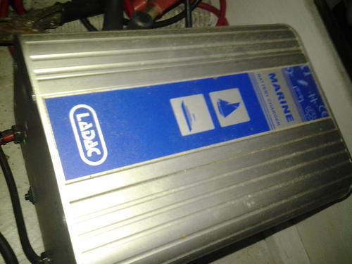

Hej på er,
Måste kolla om någon har koll på kontrolllampor och anslutningskablar till en Ladac marine battery charger 12 V 30 A skall vara installerad 1996...Den har 3 utgående sladdar vilket borde vara  en plus, en minus och en till tunnare röd som jag inte vet vad det är. På lampfronten så är det 2 gröna lampor samt en gul. // Janne
På min Ladac är den tunnare röda kabeln en avkännare för kompensering av spänningsförlust om tex fördelningsdiod (stjäl 0,7 volt) används. Kopplas direkt på batteriets + medans den kraftigare röda kopplas på dioden in.
