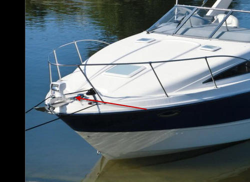

Bygga om fören på en bayliner 285
Jag har en bayliner 285 och skulle vilja bygga om fören så att mina kottar lättare kommer av än att snubbla över tattar relingen som finns....
Jag har sett en bayliner 285 som har lyckats hitta en rätt peke som såg ut att passa fin fint!
Vet någon av alla här vart man kan hitta en? Har tittat lite på seasea och erlandsson men har svårt att veta isåfall vilken jag skulle välja....
tacksam för tips på vägen... alt någon som kan bygga detta åt mig =)
MVH Mille
Peken finns ju lite här o där i tillbehörsbutikerna. Mät o skissa lite o prata med andra vid bryggan och t.ex killarna på Hjertmans så hittar du säkerligen nåt som passar.
Nu vet jag inte vad du menar med tattarreling, men om jag kollar på bilden ser jag direkt en grej som jag aldrig skulle ha själv, oavsett båt: Hel pulpit. Det första jag skulle göra vore att ta av, lämna till nån som är duktig på att svetsa för att dela i överkant. Att löpa 8 meter häck varje ggn man ska på/av båten skulle jag bli vansinnig på redan efter en helg.
Uh...den fören såg inte rolig ut att passera! Heldragen pulpit, ankarhållare OCH fjärrstyrd strålkastare!! indecision Jag skulle ha problem komma av utan att snubbla...och då är jag verkligen ingen kotte! cool
KillerBoos tips tror jag är det naturliga första steget; få pilpiten öppnad av ett proffs. Sen skulle jag flytta på strålkastaren...den ser ju ut att vara rena trampminan där den står nu. Därefter skulle jag kika på peke, gärna ett med integrerad ankarhållare och utdragbar teleskopstege.
Det var en artikel i Praktiskt Båtägare för ett tag sedan om en kille som byggde just ett sånt peke till sin segelbåt. Otroligt snyggt och underbart praktiskt! Det står på min att göra-lista...men ganska långt ned tyvärr...

Kontakta Brunnswick i USA . Dom har säkert en redan färdig lösning . Dom bygger Bayliner och Sea Ray bland annat .

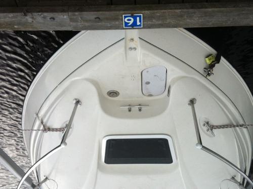

hade liknande problem på min Regal. Först åkte ankarhållaren av. Ersattes med en dragg i luckan som används de få gånger jag behöver ankra i fören. har också fundering på en peke med ankarhållare under men på sikt.
En helg tröttnade jag även på att klättra över den hela pulpiten som var bökig att kliva över och svår att komma under. Tog helt enkelt fram kaprondellen och skar bort den. På med två ändstopp. Klart på 15 min till en kostnad av 30 kr :).
Har sedan kvar bågen som togs bort och tanken är att göra enlösning där jag kan ha hela pulpiten kvar med öppningsbar. Eftersom jag jobbar i IT branschen fick det i år bli en quickfix :)

haha stack ut hakan och sa att jag var i IT branschen och lyckades sen få bilden upp och ner. Bjuder på den....

Ditt insteg ser ju rent och fint ut. Har själv ungefär samma problem som TS, fast jag har en motorseglare med dubbla rullar och en från början tvådelad pulpit. Att den är tvådelad utan sidostöd gör ju att den blir lite instabil i sidled.

Peken med ankarhållare är dyr. Köp i stället en standard och behåll din ankarhållare. Så här löste vi det på en kompis båt.
Vad gäller öppnande av peke så gör du bäst i att sätt ditt ett par hajfenor som svetsas i sidan/framkant peken och i pulpiten. Alt svetsa på rör från där pulpiten kapas framåt och sen ned i peken

Jo men då öppning av peke mer eller mindre inte existerar i USA så lär de inte ha så mycket att komma med där. Övrigt är en annan sak
Jerkerg lösning är den jag försökte förklara tidigare. Klart den bästa i mitt tycke. Ankarhållare och ankarspel behållen och väldigt stabil lösning med pulpiten

Men att öppna pulpiten är ganska lätt men glöm inte att förstärka infästningarna i skrovet då påfrestningen för dessa blir vädigt väldigt... mkt större.  Om detta inte görs kan jag nästan garantera problem..
